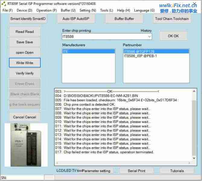

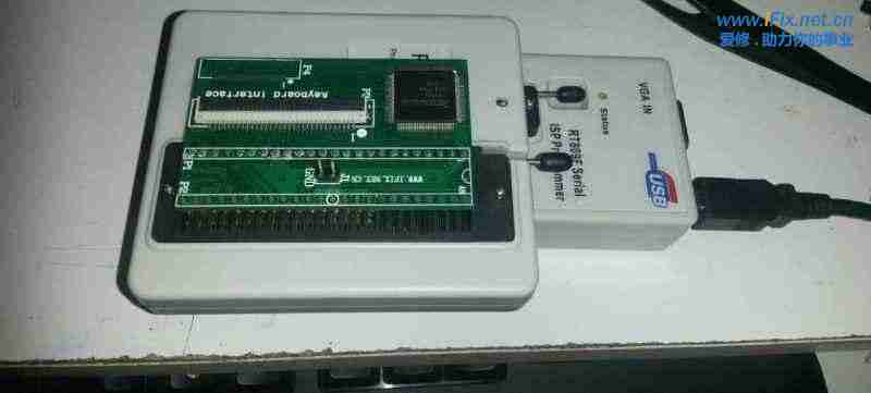

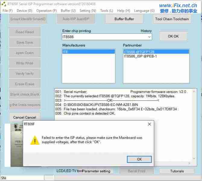

hello friend what I'm doing wrong
erro3
erro3
gravador
gravador
erro4
erro4
 楼主| 发表于: 2016-4-10 13:28:11
If the chip is blank,please connect the Pin100  to GND with a fly line
发表于: 2016-4-11 22:17:23
thank you friend solved by placing pin 100 on GND

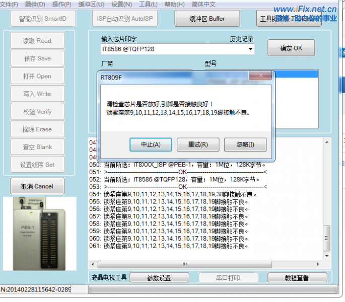

如何解决呢?换了两个芯片都是这样!确定每个脚都是焊好的!
发表于: 2016-4-16 19:18:17
直接焊在转接班上的!如果选择忽略可以正常读取!也可看到资料中的数据
