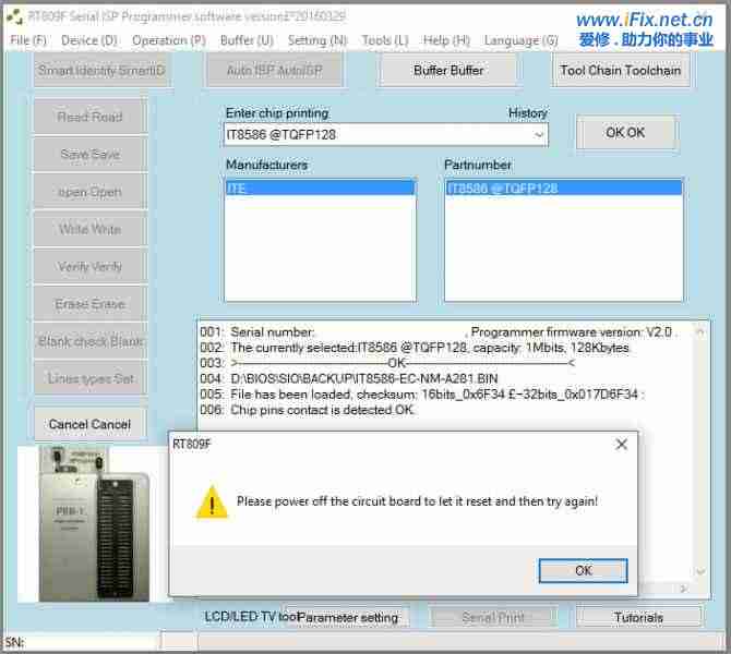

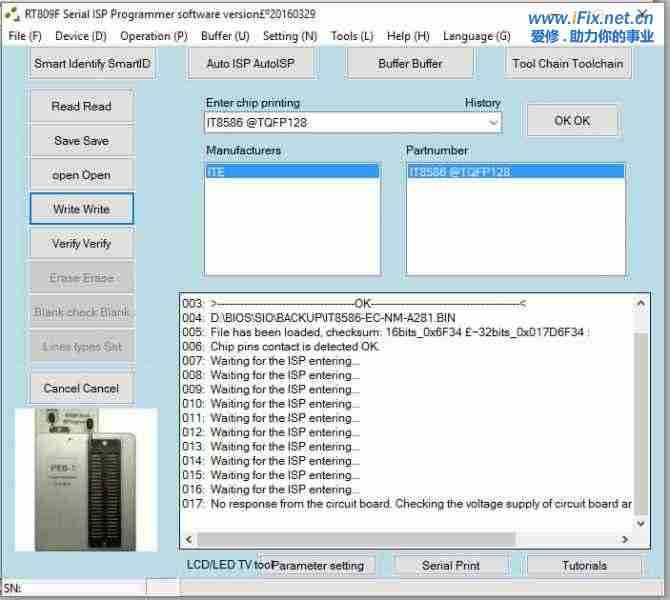

Can someone help me
because this giving this error?
Erro
Erro
发表于: 2016-4-9 11:02:19
admin 发表于 2016-4-8 14:56
用我的转接座试了一下,你买的IT8586E芯片里面没有引导程序,是完全空白的,所以不能通过KSI、KSO这些脚 ...
X450VE 测试正常不?IT8587. 测试正常了我直接去你那里学习下吧。,打扰了
 楼主| 发表于: 2016-4-9 13:47:33
wilzumbi 发表于 2016-4-9 07:48
Can someone help me
请使用160408测试版软件,并将IT8586E的第100脚接GND。
