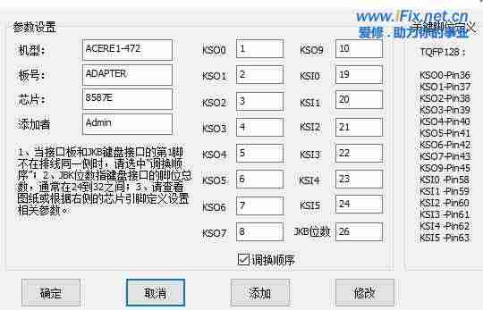

E1-472G无法读写。

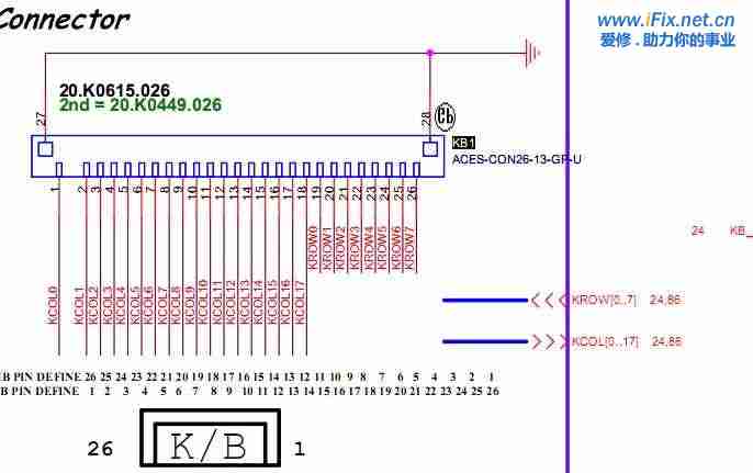

EC 8587E    键盘接口为上接
键盘接口1脚与转接座1脚相反,选择调换顺序不行。不选择调换顺序也不行。使用24PIN线。100脚也接地了。请老师给设置一下线束。

通过键盘口在线读写,需要先设置对应的线序。
如果不想设置线序,那就拆下EC用转接座直接读写。
