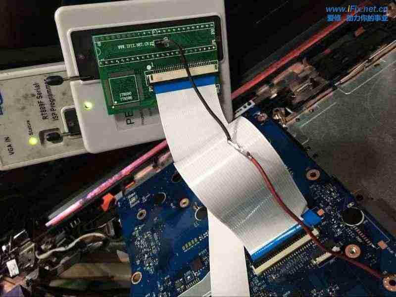

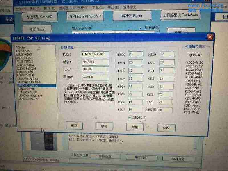

今天IT8586E 在线读写,一直显示 等待芯片进入ISP模式, 不知道哪里没搞对。  后面把芯片焊到转接板上读写,一直提示未能进入ISP状态,怎么回事呢? wewq.jpg

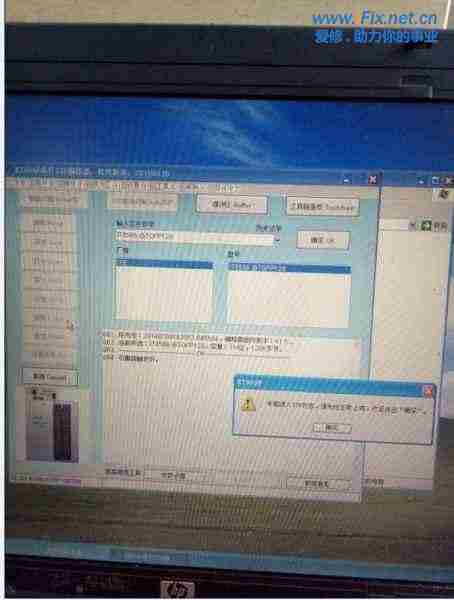

发表于: 2016-6-6 18:19:10
078:  当前线序LENOVO G50-30
079:  等待芯片进入ISP状态,请稍候...
080:  等待芯片进入ISP状态,请稍候...
081:  等待芯片进入ISP状态,请稍候...
082:  等待芯片进入ISP状态,请稍候...
083:  等待芯片进入ISP状态,请稍候...
084:  等待芯片进入ISP状态,请稍候...
085:  等待芯片进入ISP状态,请稍候...
086:  等待芯片进入ISP状态,请稍候...
087:  等待芯片进入ISP状态,请稍候...
088:  等待芯片进入ISP状态,请稍候...
089:  芯片未能进入ISP状态,操作终止。

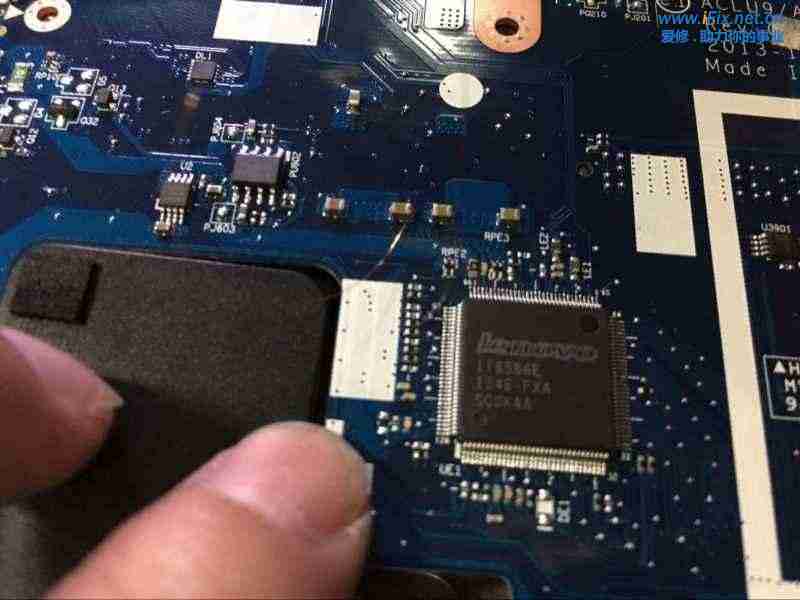

为了验证这个设备,我特意搞了台好的G50-30的机子,接地的接地了,100脚接地了。线序正反都试了,先点击读取,后把笔记本插电。都不行。求管理员速度回话啊。
