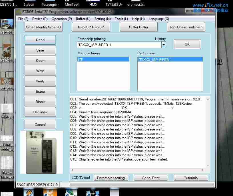

发表于: 2016-6-6 18:22:27
我也不知道是哪里出问题了啊?管理员你咋不发个详细点的视频呢?求救啊大神

管理员您好。请问8587E可以直接离线读写吗。就是直接用座读写?请回复,谢谢。
另,上次那个E1-470G已经解决了。解决的办法是更换反向线一切OK。就是一头下接,一头上接的PFC线。

谢谢您的及时反馈,IT8587E是可以离线读写成功的,这个我们测试过,不过那会没有焊到主板上测试,您可以试下。
ps:淘宝卖的IT8587E,目前还都是翻新货,坏的太多。

ITE 8587离线读写经过实际操作,是可以的。已经成功读写。
确实8587E坏片太多。测试时,也是第二片才成功,第一片芯片无论如何都不行。
离线读写时,先选择好型号,点下读取,然后再放芯片上去试下。  发表于 2016-6-23 08:36

经过测试两台机器8587和8586一样的 。 我试过不下五个8587的ec。实在没法了就用8586代替了!     在这之前一直怀疑是编程器没有优化好8587,  看来是我错了,也在线读取过几台8587都成功了   确实现在的芯片都是坏的!

我们从淘宝多个卖家处,总计购买过二十多片IT8587,最终测试只有2个是好的。
有些卖家直接说实话,都是翻新的,现在IT8587没有全新。

If the chip is blank,please connect the Pin100 to GND with a fly line  发表于 2016-6-26 14:10
