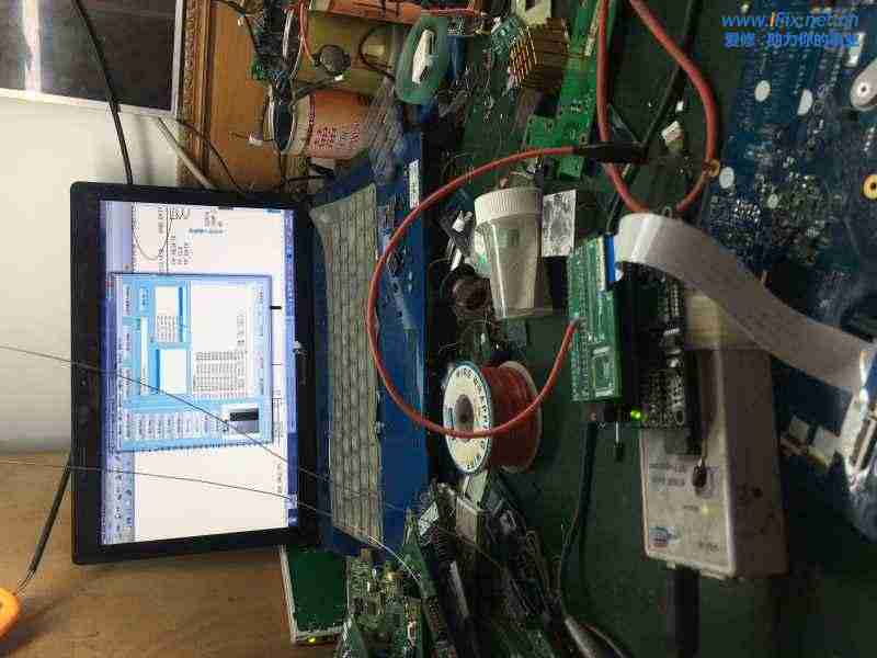

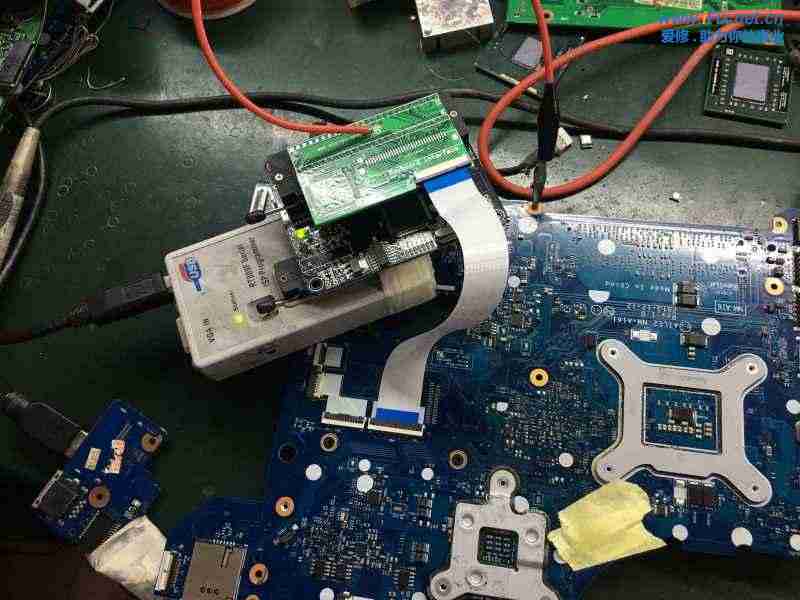

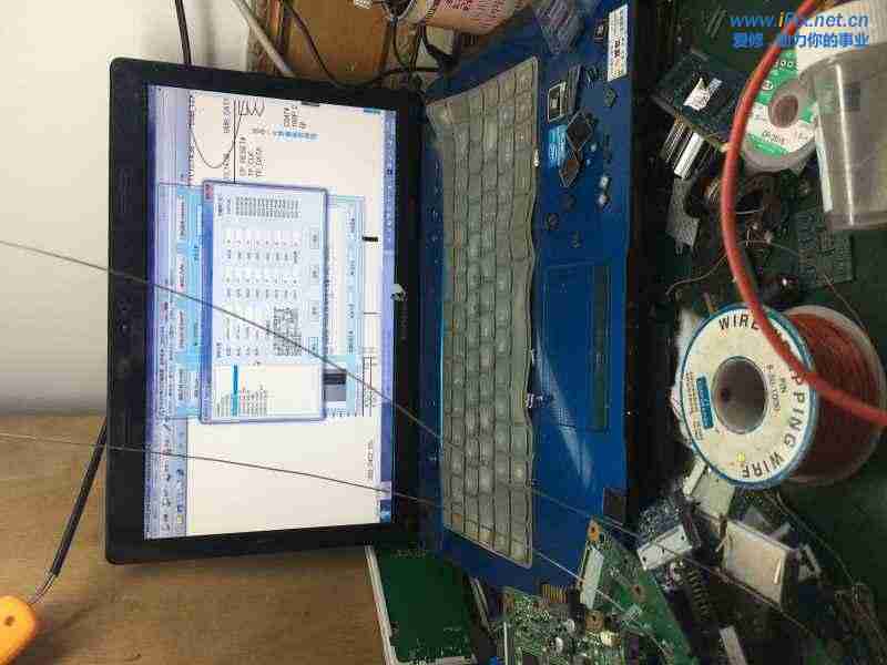

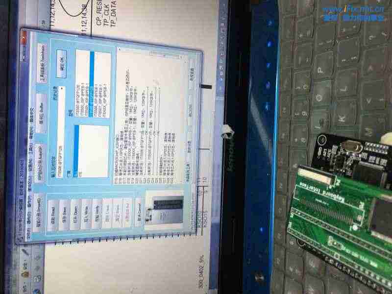

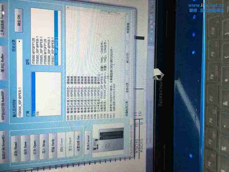

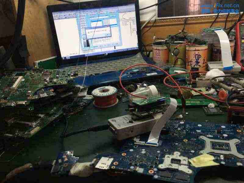

IMG_0878.JPG IMG_0877.JPG IMG_0879.JPG IMG_0880.JPG IMG_0881.JPG IMG_0882.JPG IMG_0883.JPG IMG_0884.JPG IMG_0886.JPG IMG_0887.JPG IMG_0885.JPG
发表于: 2016-4-4 15:34:02

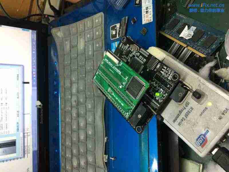

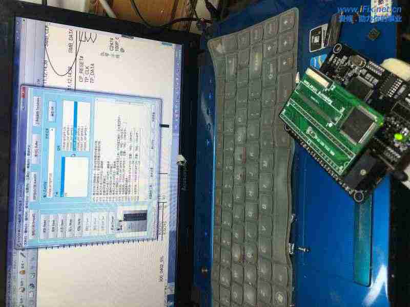

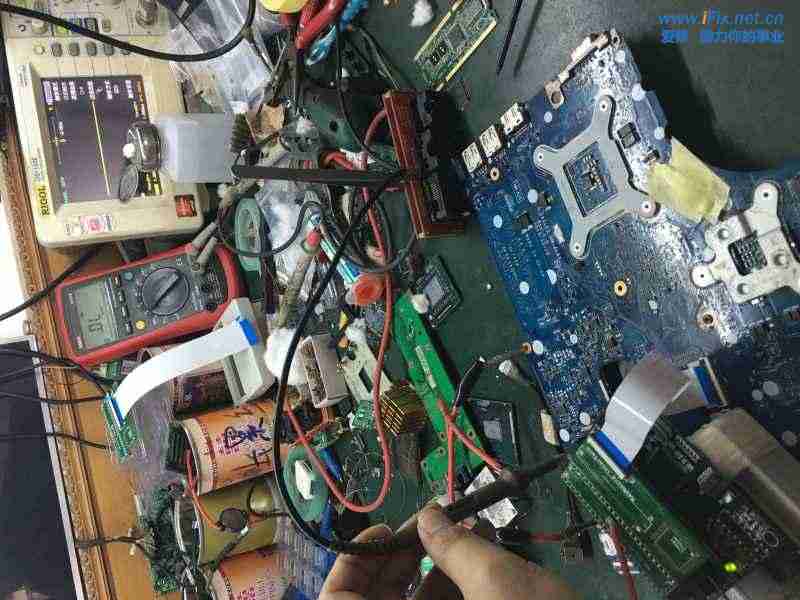

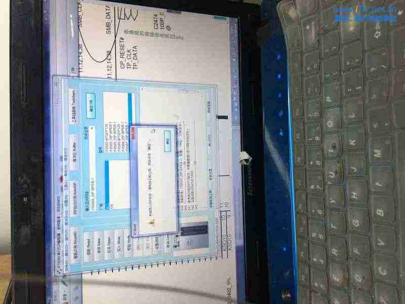

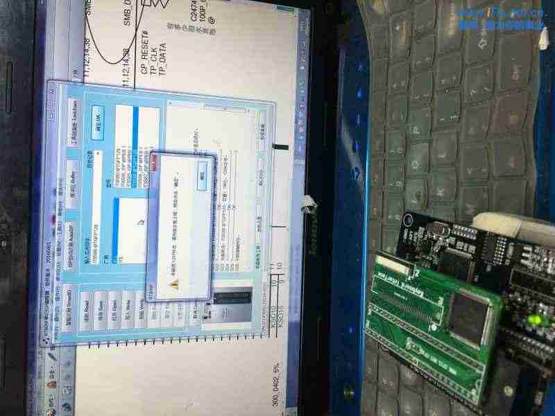

请老总回复  以及其他板子都有测试没有一一拍照,都没有成功。如何解决
发表于: 2016-4-4 15:35:26
焊接在小板上也测试过,照片含有,如照片不清晰,来个邮箱可提供高清照片。
发表于: 2016-4-4 15:42:06
哦对了 备注下我测试读出来的板子是可以正常开机使用。
 楼主| 发表于: 2016-4-4 21:12:12
一、你拍的照片,根本看不清软件的提示;
二、芯片型号、机型、板号也没有提供;
三、隐约看到第7张图片提示用24PIN排线连接并靠XX脚对齐,可你用的还是32PIN的排线,要是能读写才怪了!
四、在其他用户已经成功的前提下,你的好多板子,没一个读写成功,您觉得什么问题的可能性更大?
请提供芯片型号、板号、机型等详细信息,如果真的急着解决问题,可以发板子给我们,给你免费写专属教程,只需要承担运费即可。
发表于: 2016-4-5 11:36:53
机器型号 E540  板号NM-A161 。芯片型号 IT8586-FXA 。大哥用24PIN排线能插进主板这个32PIN 接口?
