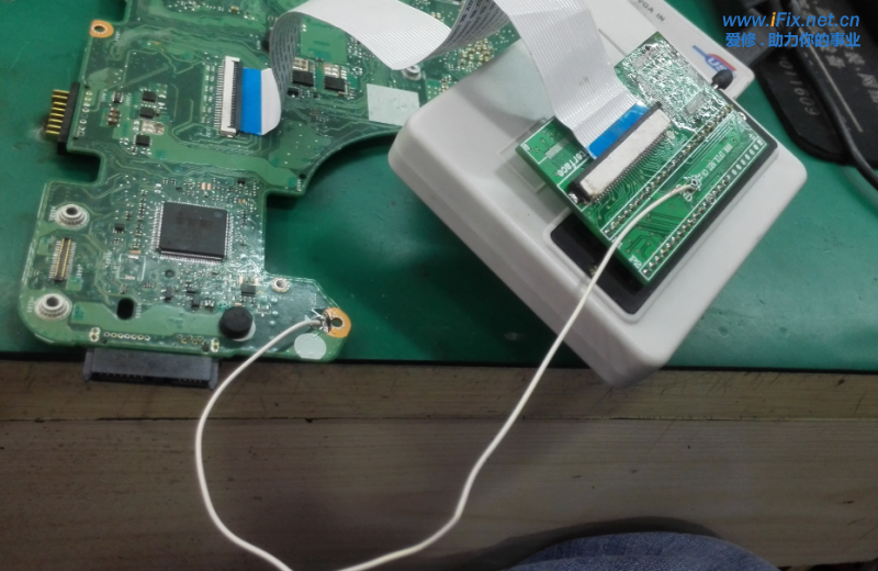

 楼主| 发表于: 2016-3-30 11:54:56
没看到你接地线啊!
发表于: 2016-3-30 11:55:32
admin 发表于 2016-3-30 11:54
没看到你接地线啊!
红色标记是接地,我箭头线标记的
 楼主| 发表于: 2016-3-30 11:59:37
luobr1988 发表于 2016-3-30 11:55
红色标记是接地,我箭头线标记的
从图片看,你没接地线。
发表于: 2016-3-30 11:59:39
确定24拼排线是正常通的
发表于: 2016-3-30 12:01:27
admin 发表于 2016-3-30 11:59
从图片看,你没接地线。
用漆包线飞的,比较细,看不出来
 楼主| 发表于: 2016-3-30 12:02:02
luobr1988 发表于 2016-3-30 12:01
用漆包线飞的,比较细,看不出来
地线飞那么细哪行!
发表于: 2016-3-30 12:02:38
admin 发表于 2016-3-30 12:02
地线飞那么细哪行!
这也有影响?,那我试试
 楼主| 发表于: 2016-3-30 12:04:29
luobr1988 发表于 2016-3-30 12:02
这也有影响?,那我试试
还有,主板先断电,在第一次点击读取或者写入按钮以后再插电,这个错了肯定连不上。
发表于: 2016-3-30 12:05:09
地线飞那么细哪行!
刚刚测试也不行的
发表于: 2016-3-30 12:06:28
