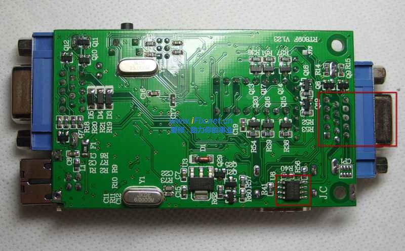

5、如有动手能力,可以拆开809F(不影响保修),在下图所示位置,检查U6(4606双场管)、R43/R44(27欧电阻)、Q22/Q23(PNP管S8550)、VGA ISP接口,如有问题换掉;
6、如果还解决不了,请联系QQ: 834062494,将809F编程器返厂维修;

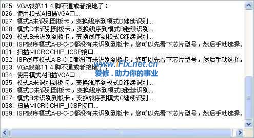

下午就碰到从小修那买来的RTD2661乐华板,自主软件的显示如上图,
询问小修说只有用官方的软件只有来写,ok了。
还有读写板卡时若碰到不能连接,确保板卡没有暗病等故障的,
请说明主芯片,说不清楚的,自己
不明白的,可以上高清图片。
毕竟不是所有的机器都有isp功能,
还有一些比较老的或者最新的都有可能。
做到心中有数,正确对待,才是道理。
