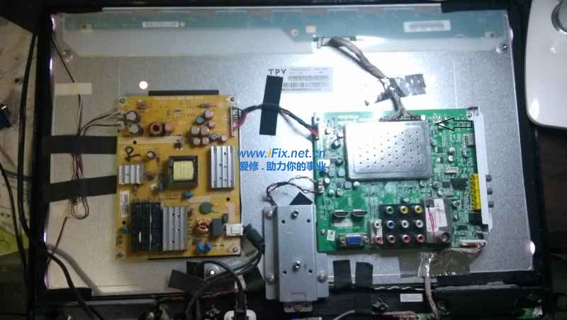

机芯:创维8K20,机型:24LED10,主芯片:MT8222,存储器:EN25F32。

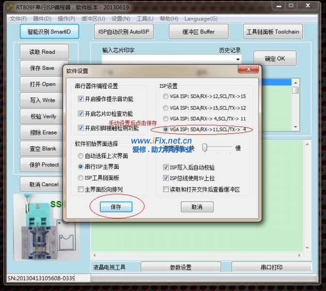

首先打开RT809F软件,在设置菜单里面打开编程器设置选项,选择线序4并点击保存:

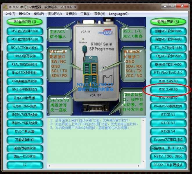

在工具链面板界面,点击MTK2.48.05版本的MTK官方软件:

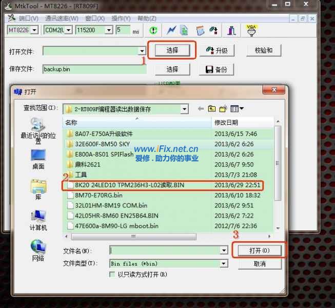

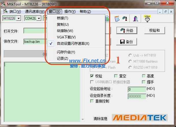

如图,按照1、2、3、4、5、6的顺序设置MTK软件参数:

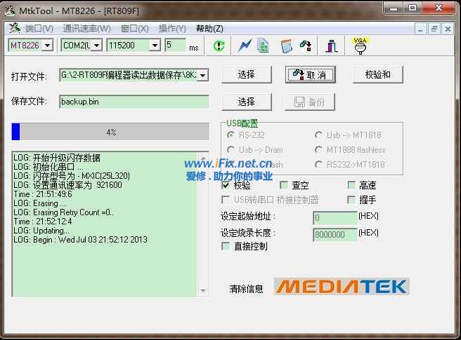

然后点击选择,选中要升级的程序文件,再点击打开按钮:

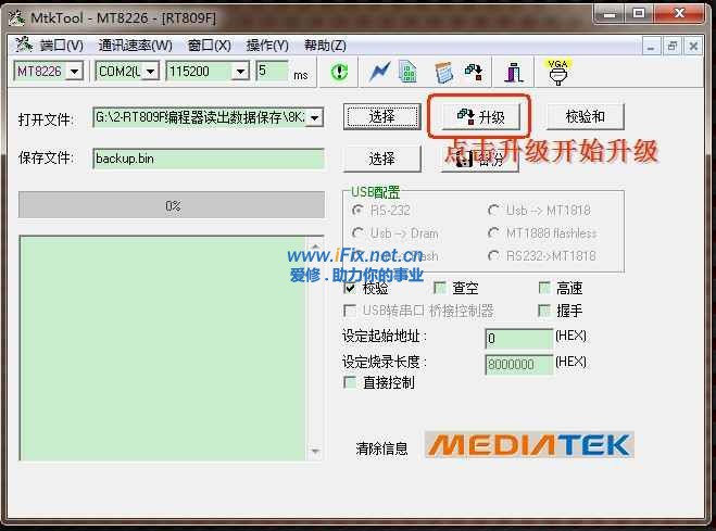

点击升级:

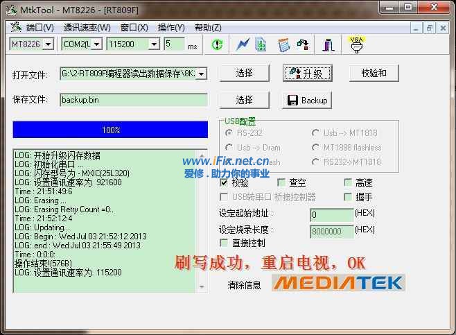

升级过程需要几分钟,请耐心等待:
升级完成后,断电,重启电视机,OK。
