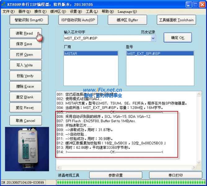

开始按正常程序处理,插VGA接口,用自主软件自动识别正常,然后点写入,软件显示正在擦除,重复几遍以后提示错误。这时候再点自动识别已经不能识别到驱动板,重新上电也还是检测不到,拆下25F80用编程器写入数据,自主软件又可以正常识别到,接连试了几次都是这样!

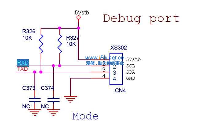

后来看到主板上有TX RX接口,直接连这个接口,不论数据坏没坏都可以自动识别,正确擦除和写入,但发现校验会通不过。这时候软件会停止操作,驱动板自动复位,发现电视已经可以正常工作。
由此得到结论,这个型号的板,VGA接口不能写操作,刷数据只能用板上TTL接口,写入后校验通不过也没关系,这个不知道什么原因?

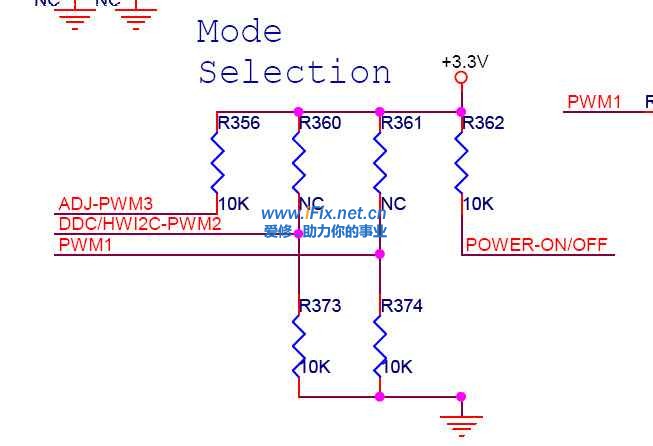

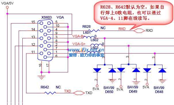

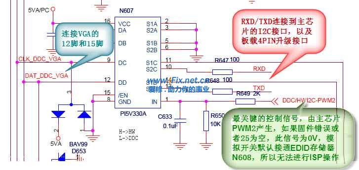

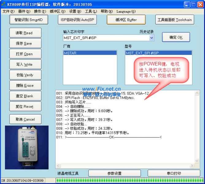

这个型号的主板已经买到,结合图纸测试,发现完全是康佳硬件设计造成的问题,请打开附件图纸一起来看:

原来如此 老大分析的很透彻  我写数据时 电视是开机状态 进入写状态时自动待机
