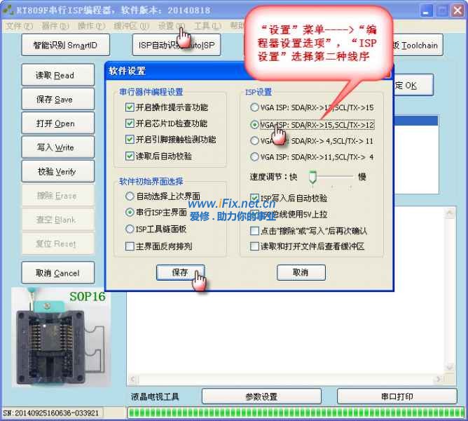

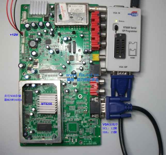

第一步:编程器的VGA ISP接口通过VGA线和板子正确连接并接好供电,打开软件到主界面,如以下两图所示步骤,先设置VGA线序,然后打开MTK软件:

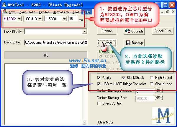

第二步:设置MTK软件的相关参数:

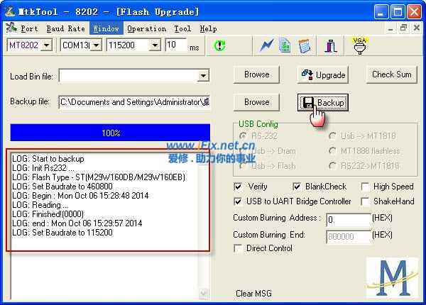

设定备份文件路径时,文件名尽可能详细,包含厂商、板号、屏型号、主芯片型号、存储器型号:
第三步:点击“Backup”,等待软件读取完成即可:

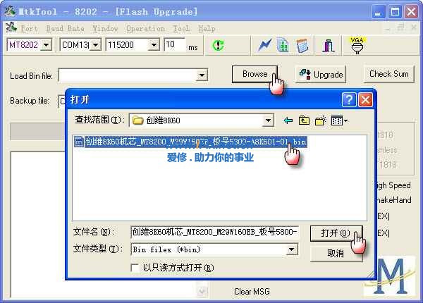

第二步:选择待烧录的程序文件:

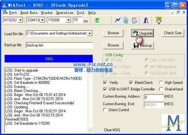

第三步:点“Upgrade”后,软件自动擦除、查空、写入、校验,您只需等待烧录完成即可:

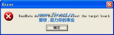

说明:如果出现下图提示,请检查板卡是否连接好、是否加电了。
