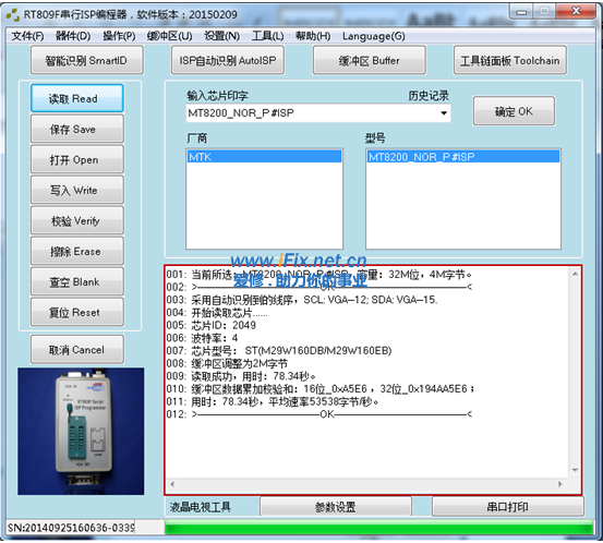

编程器:RT809F,软件版本:RT809F安装软件-150319版。

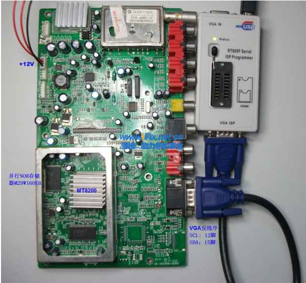

板号:5800-A8K601-10,创维8K60机芯,主芯片MT8200,ESMT内存,存储器M29W160EB。

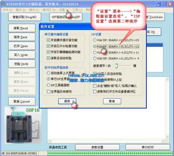

A、备份方法概要:手动设置VGA线序——>选择芯片型号——>读取——>保存

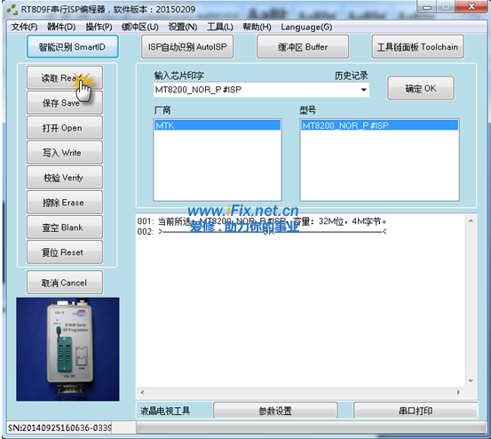

第一步:编程器的VGA ISP接口通过VGA线和板子正确连接并接好供电,打开软件到主界面,如下图所示,设置VGA线序:

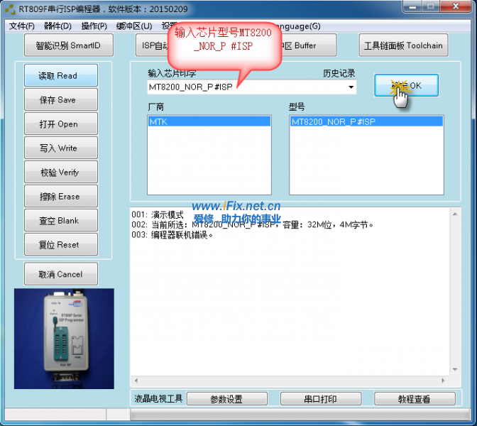

第二步:在软件主界面,“输入芯片印字”下拉列表中,输入型号MT8200_NOR_P#ISP,再单击“确定”按钮
第三步:在软件主界面,单击“读取”按钮

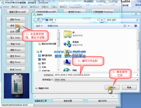

第四步:在读取完成以后,点击“保存”按钮,保存文件。填写文件名称时,文件名尽可能详细,包含厂商、板号、屏型号、主芯片型号、存储器型号

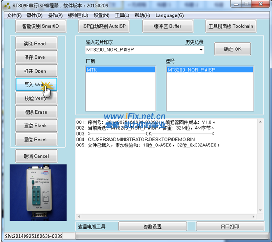

B烧录方法概要:手动设置VGA线序——>选择芯片型号——>打开文件——>写入
第一步:同上
第二步:同上

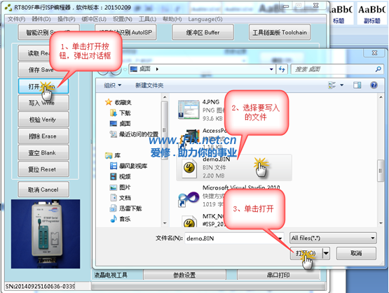

第三步:在软件主界面,单击“打开”按钮,选择要写入的文件
第四步:在软件主界面,单击“写入”按钮,显示如图字样,写入完成
