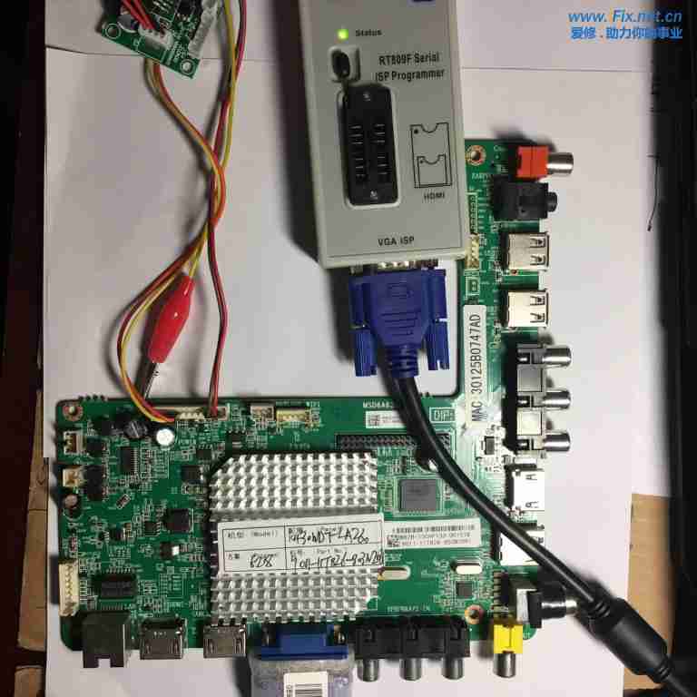

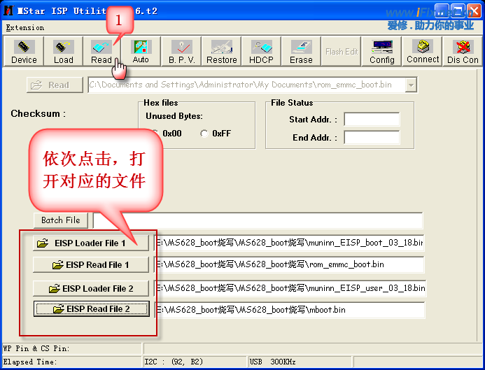

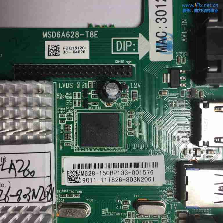

板号:TCL LE50D59  MSD6A628-T8E ,单片EMMC存储BOOT和主程序
在设计之初,RT809F就完全兼容MST升级小板和MST官方软件(同样完全兼容RTD/MTK/NT系列升级小板),有些人并没有深刻理解或者有意误导新手,散布不实言论,说809F不能写MSD6A628,
MSD6A638,

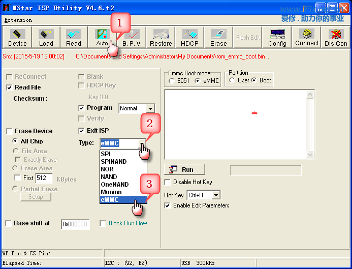

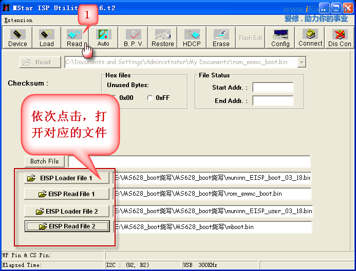

MSD6A828,MSD6A918等新机芯。在本例中,我们拿RT809F当做MST升级小板来用,不需要打开809F自主软件界面,直接使用TCL升级教程提到的MST_461软件(附件里面可以下载),看看809F到底能不能兼容厂家的升级方式。
注意,主板必须接好待机5V、主供电5V和12V才能联机。

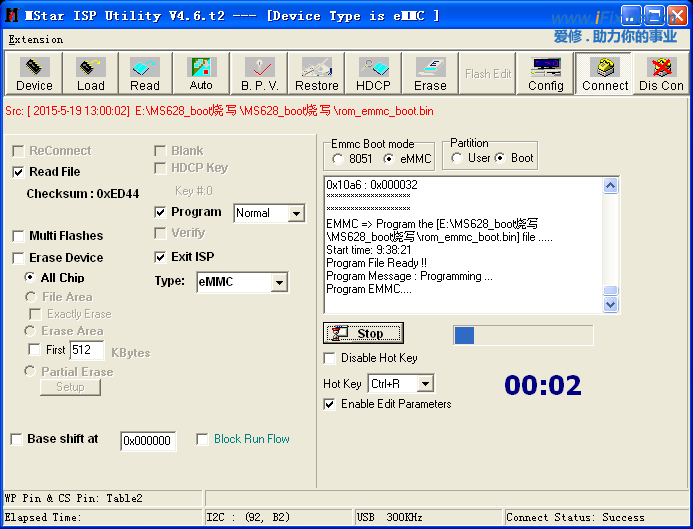

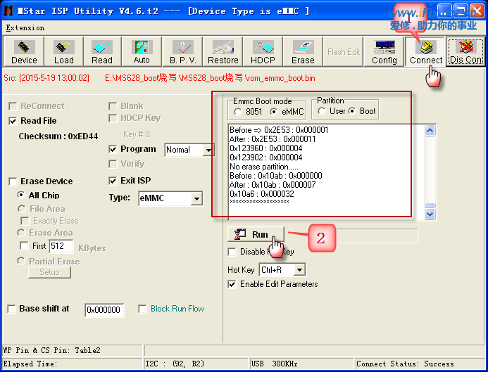

如果不联机,请检查供电是否接好,在上电后的2-3秒点connect比较好联机。

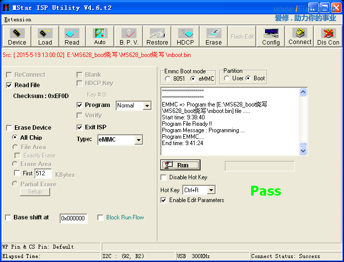

显示Pass表示Boot升级完成,接下来就可以用U盘升级主程序了。

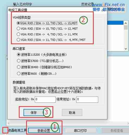

所谓,谁用谁知道,把RT809系列当小板(在品牌厂家来说的所谓工装,就是把USB转换了TTL输出的小板)来用,就 是大材小用。
官方软件的使用,那就要看各人的,相信有脑子的用户,会去找品牌的升级说明的。
另外一个要特别注意的问题,就是 VGA ISP 的线序,
若不能正常连机,
请打开自主软件,  “液晶电视工具” 如下图:
选择正确的线序,然后,点保存,立马生效。
