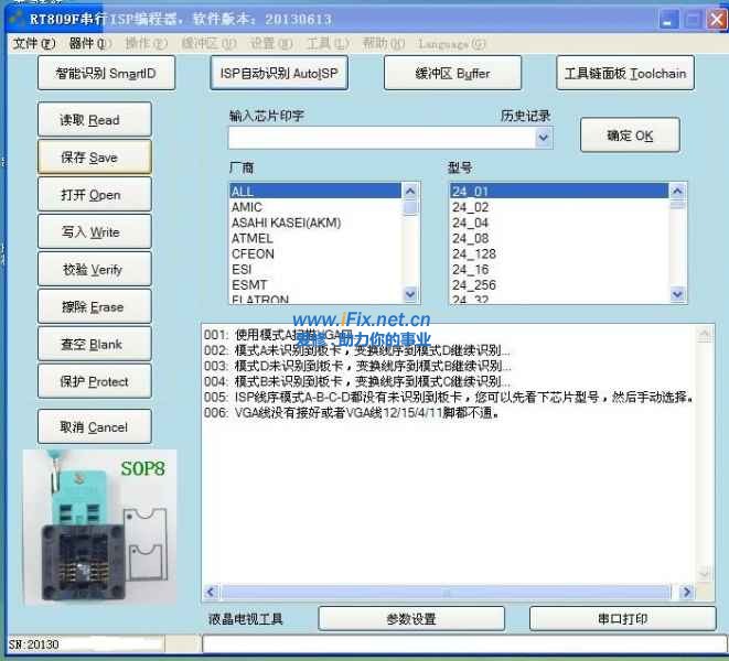

用RT809F_VGA ISP功能不联机:

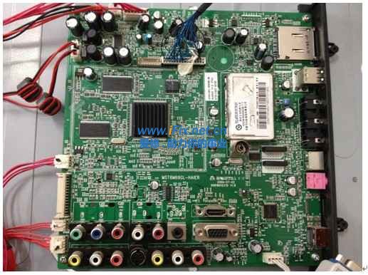

      看下机器FLASH型号为:EN25B64,一16脚贴片IC,也不清楚该机型是不是像康佳一样,要进入总线,将ISP为ON才能用VGA ISP?
        请教季老师,季老师说如果是总线限制了ISP,可以找到SPI FLASH,用镊子短接 CLK和DI,然后再上电、点软件自动识别,当软件能同板卡联机后,再将短接CLK和DI的镊子拿掉。照此方法试了一次,结果此路不通,问题依旧。注:EN25B64 的CLK是第15脚,DI是第16脚。

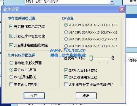

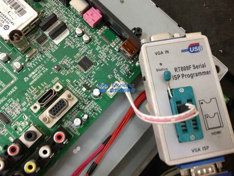

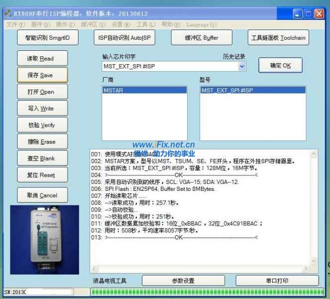

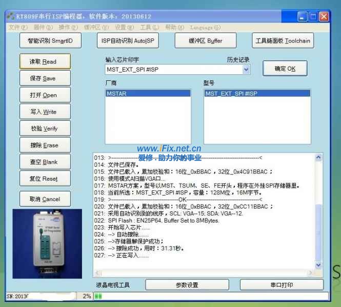

        季老师说可能不是总线限制ISP,而是与ISP通道引出接口有关。又提示我看下板卡上有没有板载ISP接口,我找了下有一个4PIN口,不过PCB正反两面都没有丝印不知其功能,季老师让我量电压,量得电压4PIN插座依次为5V 0V 5V 5V。这下季老师说好办,从RT809F的通用扩展口引3根线,0V是地,右边2个相邻的5V是SDA或SCL,接到通用扩展口的234或678上,地线对应接好,而这两个信号线线序不需要管,靠右边接上就行,809F会自动识别的,联接好了之后再打开软件,就能联机自动识别和读写了。

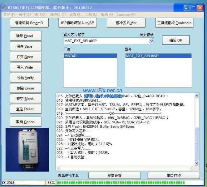

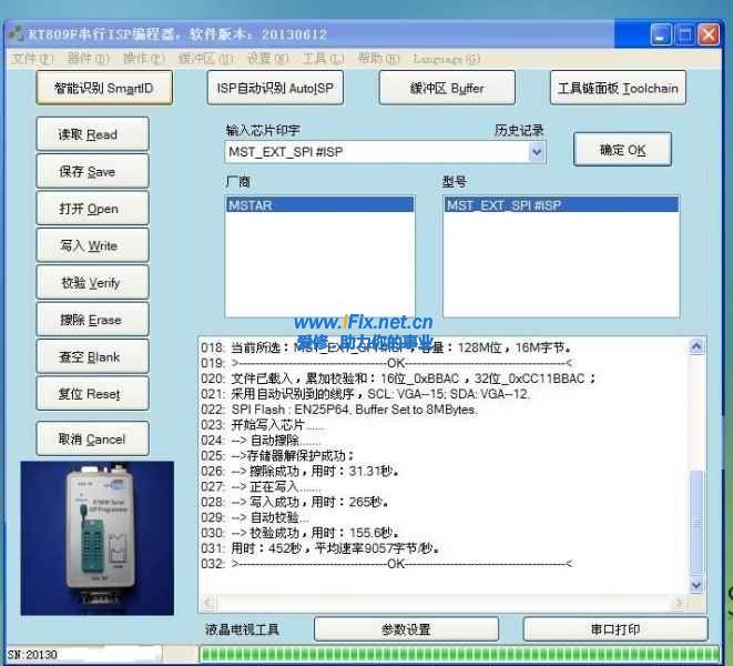

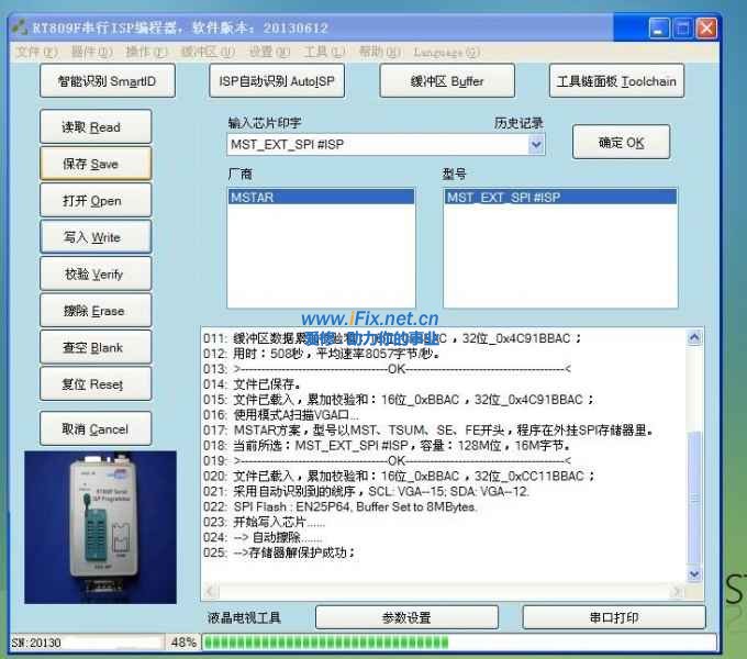

读写过程如图:
读取成功
读取成功
