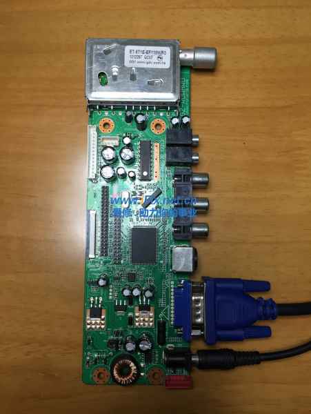

编  程  器:RT809F
软件版本:
20150418
主 芯  片:
RTD2661C
存 储  器:
W25X40
板      号:
T.RT2661.3D 12212

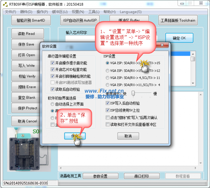

第一步:编程器的VGA ISP接口通过VGA线和板子正确连接并接好供电,打开软件到主界面,如下图所示,设置VGA线序:

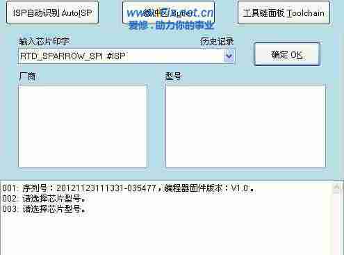

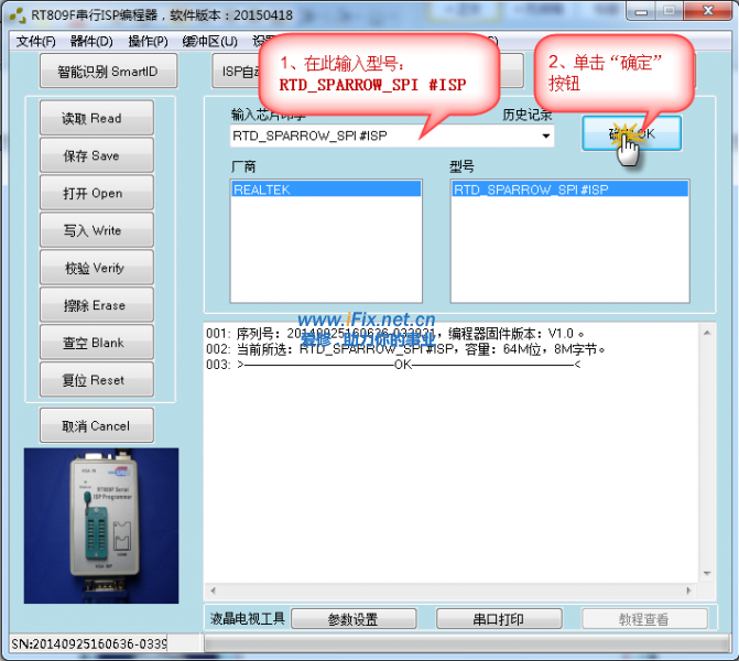

第二步:在软件主页面,“输入芯片印字”输入框中,输入型号:RTD_SPARROW_SPI  #ISP,也可以选择对应的主芯片型号,如RTD2661_SPI #ISP。

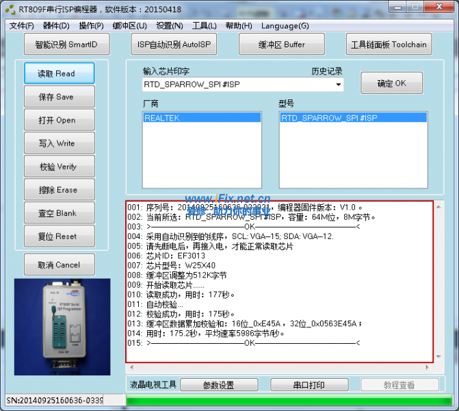

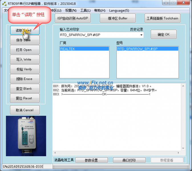

第三步:在软件主页面,单击“读取”按钮,根据提示操作即可。

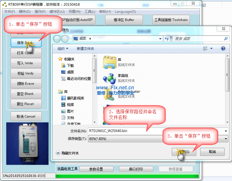

第四步:在读取完成以后,点击“保存”按钮,保存文件。填写文件名称时,文件名尽可能详细,包含厂商、板号、屏型号、主芯片型号、存储器型号,以便今后使用。

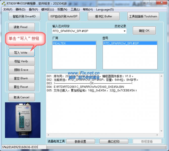

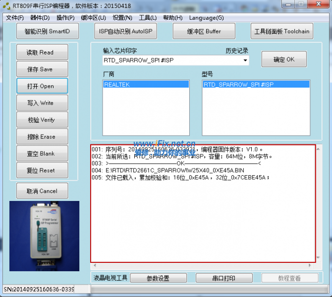

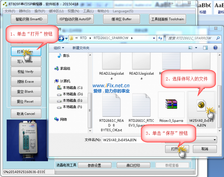

第三步:在软件主页面,单击“打开”按钮,选择要写入的文件

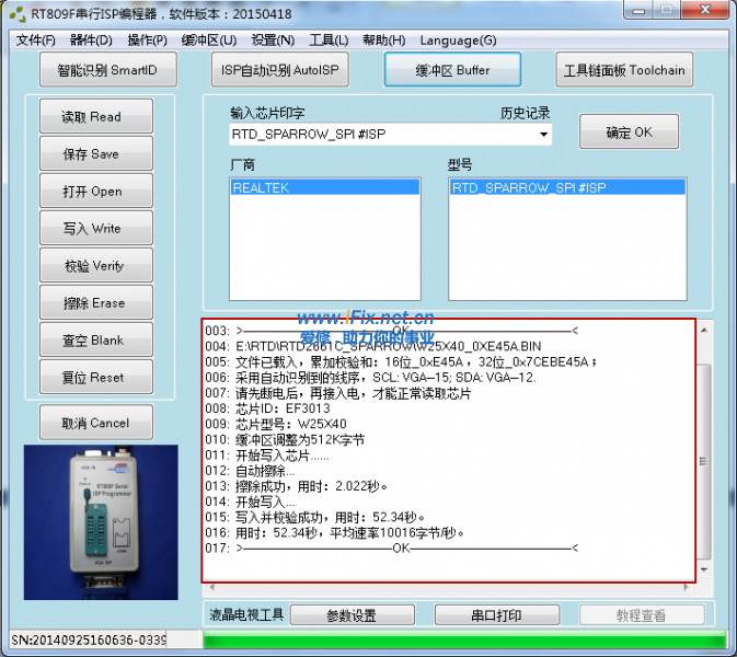

第四步:在软件主页面,单击“写入”按钮,根据提示操作即可。显示如图字样,写入完成。

请问老师;设置线序是有规律可循的,还是必须死记硬背那种芯片对应那种线序?

请问老师;您读写的是RTD2611,在输入芯片印字时为什么不输入“RTD2611”而是输入“RTD-SPARROW”,这是为什么呢?
