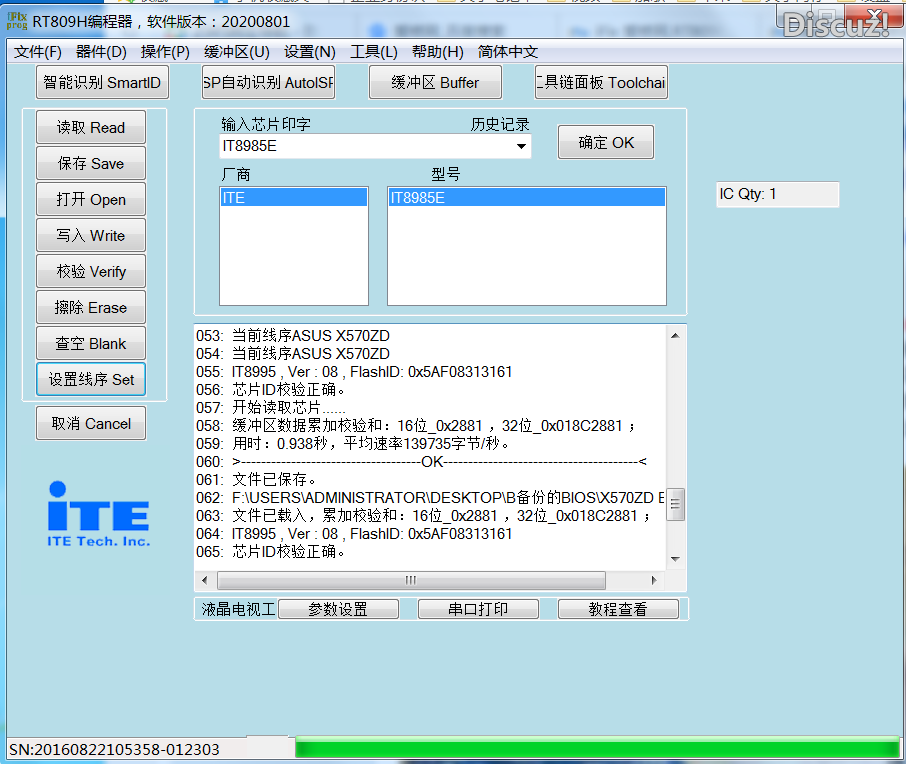

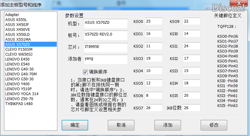

x570zd  rev2.0 ec读取成功   型号it8995e  选 it8985e 就可以了 附上线序图,另这个机器ec可能不需要单独的刷写程序,空芯片就行
