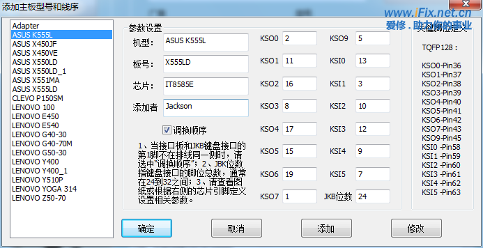

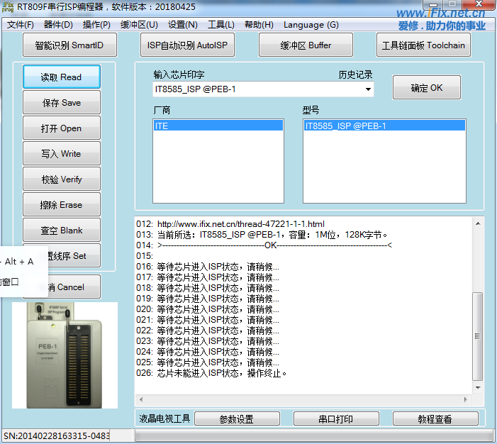

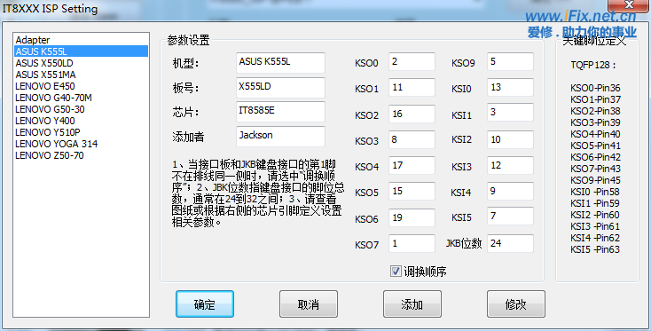

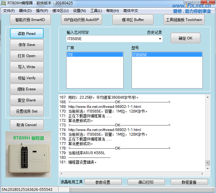

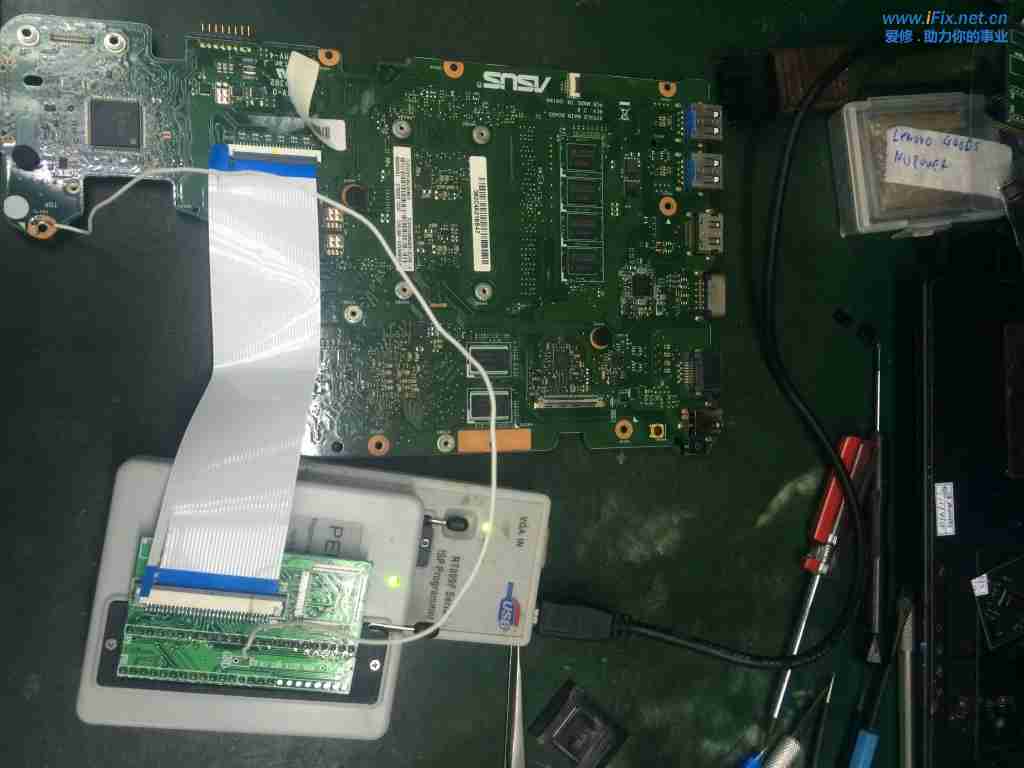

不管使用RT809F还是RT809H都无法在线读写IT8585E的EC程序,请论坛管理帮忙解决一下,谢谢
   用RT809F时无法进入ISP  用RT809H时提示设置错误,方法都是按论坛操作的,提示给主板上电后才插电点确定,试过多次都不行.芯片确定是好的,我手里有两块一样的板,一块是好的,一块是不加电的,用好的板也无法在线读写成功

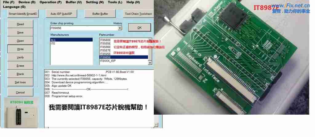

Eu uso um adaptador offline, mas não consigo ler ou escrever o chip IT8987E.
Eu tenho dois adaptadores para soldar e tssop!
Mas em ambos os casos, não usei o modelo iT8987E no software, mas acho que deveria lê-lo e escrevê-lo em outros modelos!
Se houver um problema com a conexão, por favor, configure o adaptador para mim.
Eu peço ajuda!
Obrigado!

我使用脫機適配器,但無法讀取或寫入IT8987E芯片。
我有兩個適配器來焊接和tssop!
但是在這兩種情況下,我都沒有在軟件中使用iT8987E型號,但是我認為我應該在其他型號上讀寫它!
如果連接有問題,請幫我設置適配器。
我請求幫助!
謝謝你!
This adapter only supports IT8580/IT8586/IT8587 offline reading and writing. IT8987 please read and write on line  发表于 2018-6-17 10:56

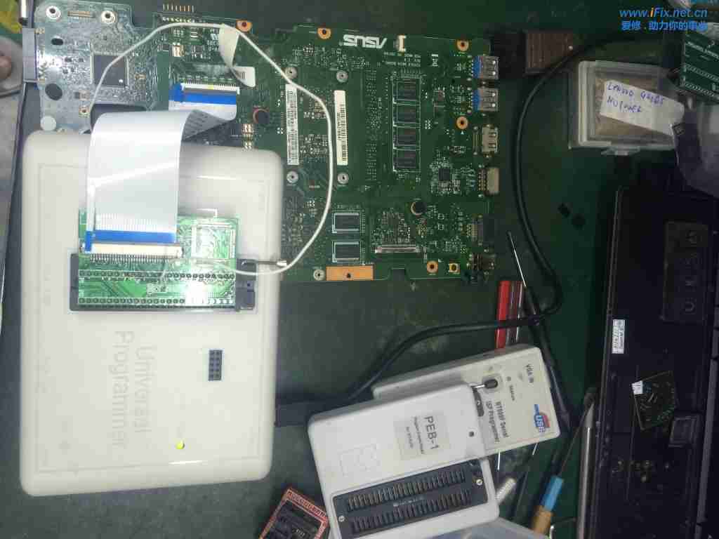

 楼主| 发表于: 2018-6-17 10:54:48
   用RT809F时无法 ...
提供相关板号,我们用一样的板子拍视频给你看
发表于: 2018-6-17 11:37:03
   用RT809F时无法 ...
RT809F+PEB:https://v.youku.com/v_show/id_XM ... m=a2hzp.8253869.0.0
RT809H:https://v.youku.com/v_show/id_XM ... m=a2hzp.8253869.0.0
发表于: 2018-6-18 10:23:08
板号是X555LD 2.0   谢谢
发表于: 2018-6-19 16:43:44
能提供一下远程帮助吗,我也是按你们的教程操作的,一次都没有成功过,不知道自己在那一步操作错了,弄了好久都不行.
发表于: 2018-6-27 11:32:45
要连接地线才行
 楼主| 发表于: 2018-6-27 14:58:24
发表于: 2018-6-28 10:19:54
admin 发表于 2018-6-27 14:58
同型号的华硕主板拍的视频:
https://v.qq.com/x/page/s0703vkttpn.html
https://v.qq.com/x/page/t070 ...
好的,谢谢我去看看那一步我没有做到位
