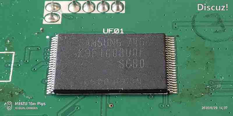

发表于: 2020-6-29 20:56:03
016:  TotalPageNum: 0x100,PageNumInBlock: 64,PageSize: 2112
017:  SAMSUNG, ID: 0xECF1009542C6ECF1, 3.3V, CE:1, 8bit, Col: 2, Row: 2, SLC.
018:  PageSize:4096B, OobSize:128B, BlockSize:4096KB, ChipSize:132MB.
019:  TotalBlockNum: 32
020:  没有发现坏块。
请管理员添加这个NAND闪存,谢谢!
发表于: 2020-6-30 09:49:28 来自手机
hlzzgh 2020-6-29 20:56
017:  SAMSUNG, ID: 0xECF1009542C6ECF1, 3 ...
K9F1G08U0F
