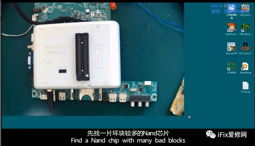

先找一片坏块较多的Nand芯片,按方向放入RT809H编程器,锁好锁紧座。

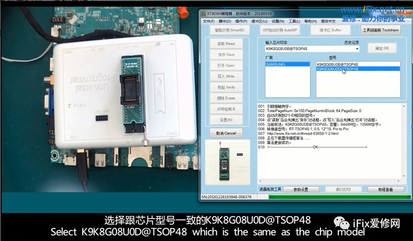

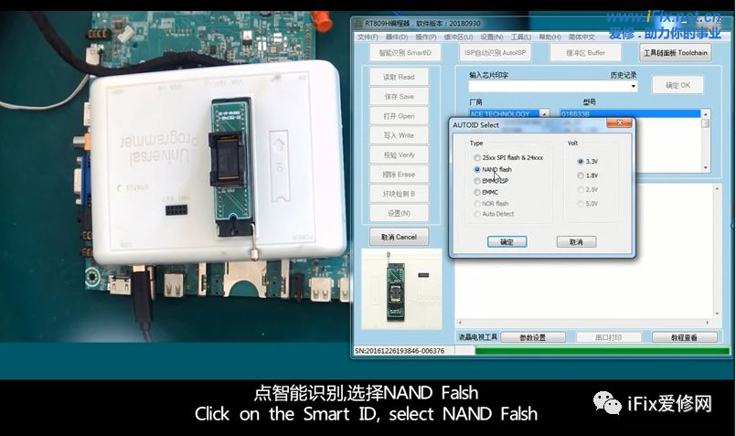

点智能识别,选择NAND Falsh,稍等会自动识别到相同ID的芯片型号。
识别出两个芯片型号,选择跟芯片型号一致的K9K8G08U0D@TSOP48。

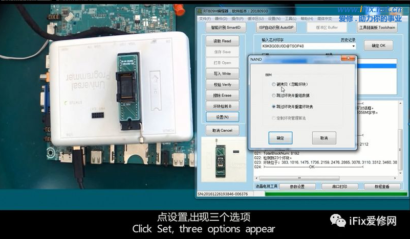

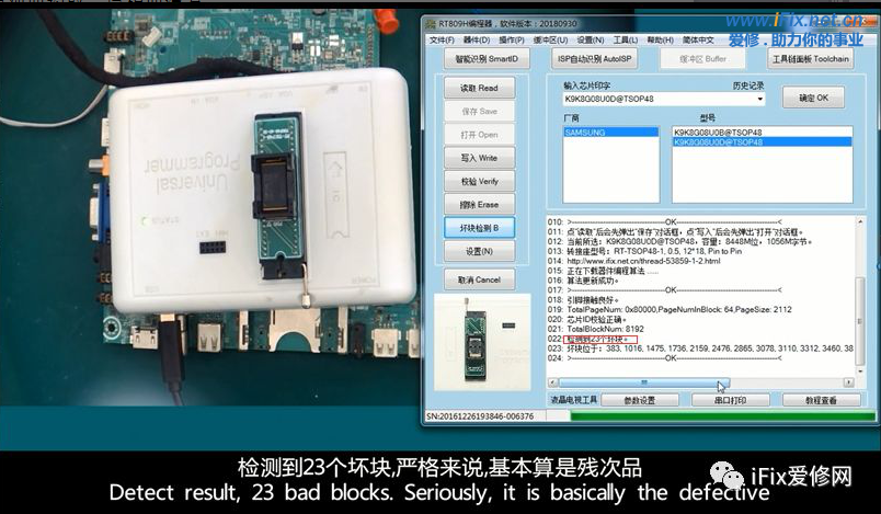

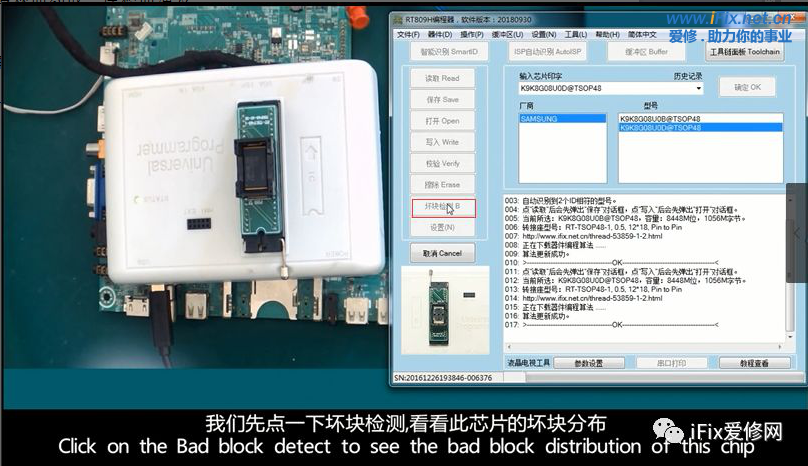

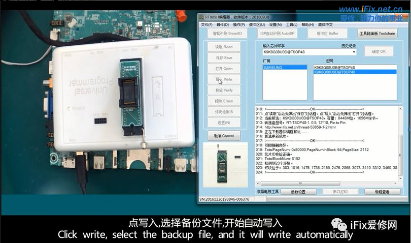

我们先点一下坏块检测,看看此芯片的坏块分布(坏块检测会破坏NAND芯片内数据,谨慎使用)。
检测到23个坏块,严格来说,基本算是残次品。

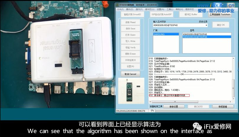

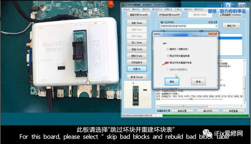

点设置,出现三个选项,硬拷贝;跳过坏块并重组数据;跳过坏块并重建坏块表。此板请选择“跳过坏块并重建坏块表”。
点写入,选择备份文件,开始自动写入。

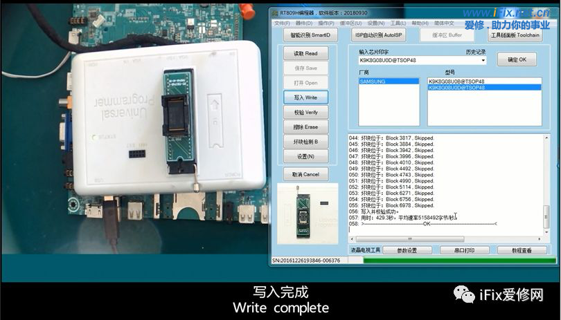

可以看到界面上已经显示算法为“跳过坏块并重建坏块表”。
开始写入,耐心等待。。。

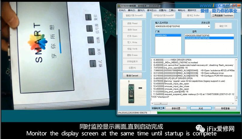

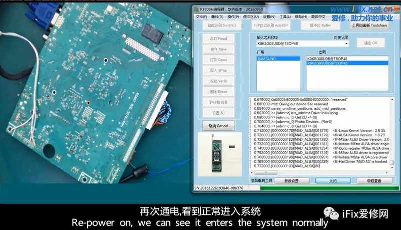

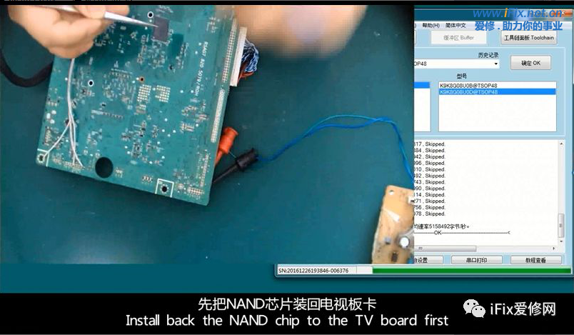

写入完成,接下来对写入后的NAND芯片进行验证,先把NAND芯片装回电视板卡。

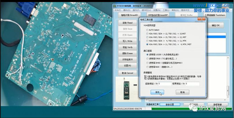

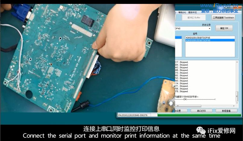

连接上串口,同时监控打印信息。

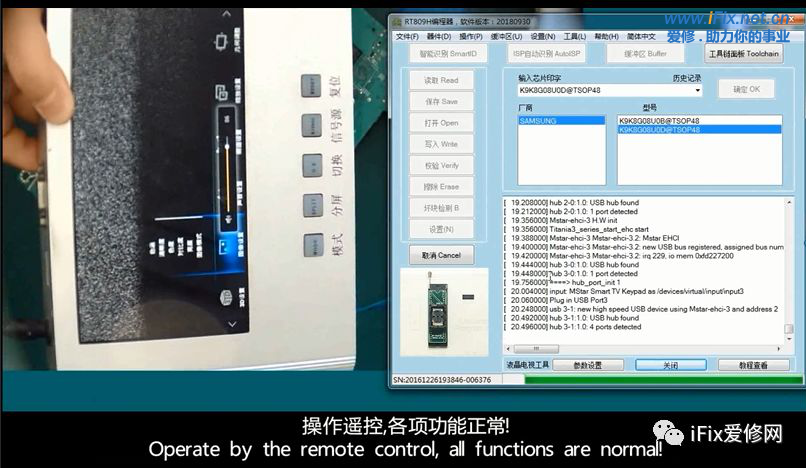

通电,看到正常进入系统。同时监控显示画面,直到启动完成。
操作遥控,各项功能正常!

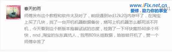

用户使用后的留言截图:
