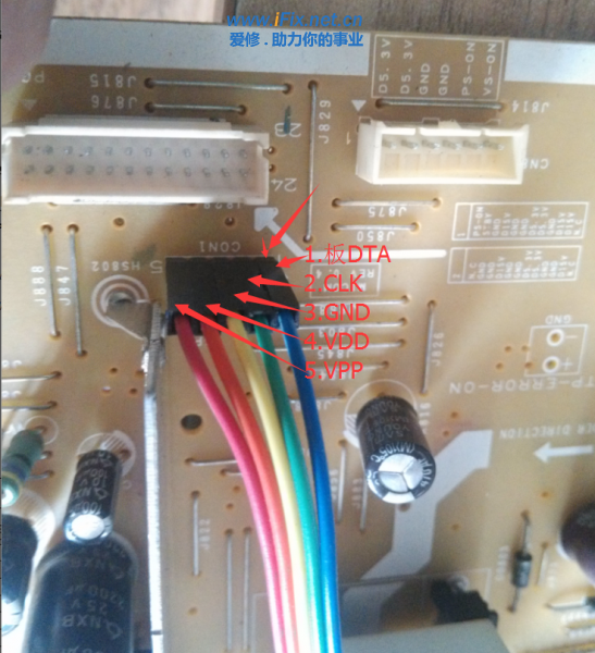

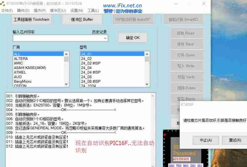

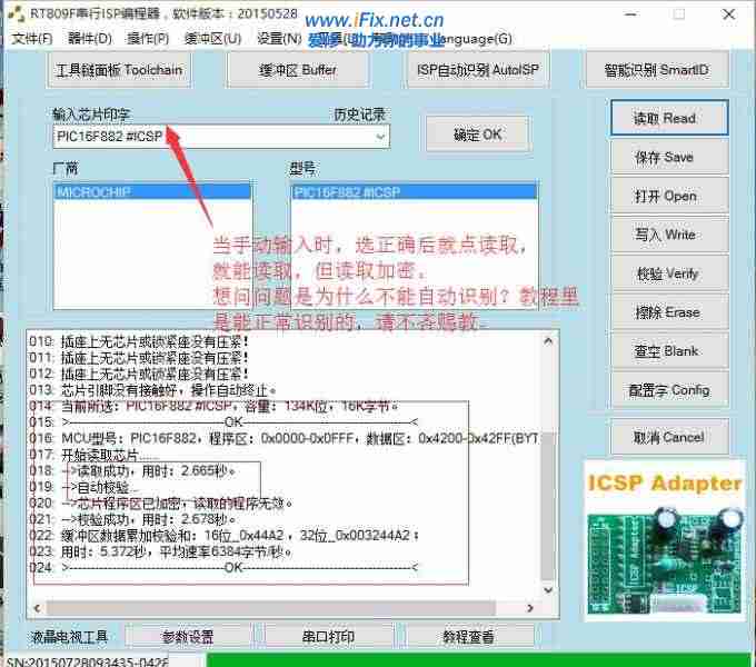

俺刚好有一个一模一样的,连线正确无法自动识别,但输入型号是可以读取,读取完成后,提示这个加密,能正常读取说明线是100%对的,我想问的是,为什么我的自动识别不了,其他都正常,软件是20150528

你怎么接的,好像只有你知道吧?怎么能保证100%对?发软件截图、实物照片,并详细说明你是怎么接的。

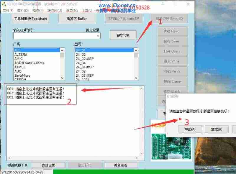

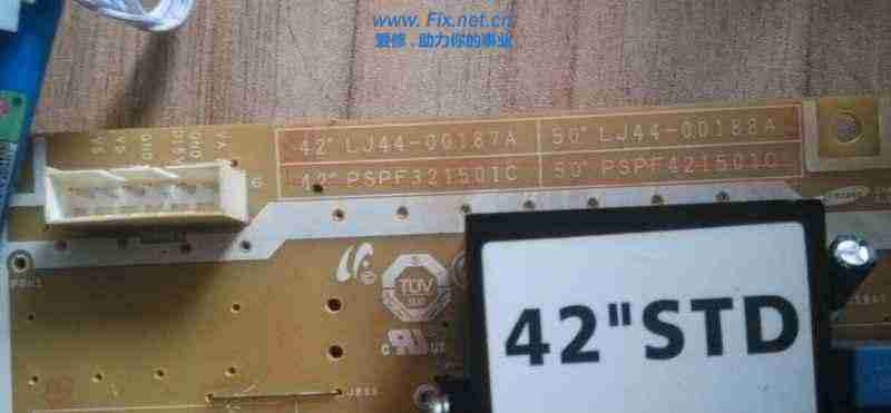

非常感谢季总在百忙中抽空关注回答我的问题,我现在以详细拍图和软件截图说明了,最主要就是不能自动识别,本机给教程里的一模一样,而且我还是从电视上拆下来的,我有两个同样的板,同样试过,问题一样,可能我第一次发图可能有点乱,请不要介意。
