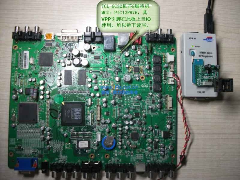

编程器:RT809F,软件版本:RT809F安装软件-130410版,加130718补丁。
板号:LD40V9-MAC4X,TCL GC32机芯,待机MCU型号PIC12F675。
     创维8M82、8M80、8M79、8R07、8T1G、8TP5等机芯常用的PIC12F629,读写方法一样。
★ PIC系列MCU广泛应用于平板电视的待机控制、电源管理电路,型号较多,低功耗、高性能。维修中会遇到5V供电电压过高导致PIC MCU
   损坏(此MCU的VDD供电超过5.5V就会损坏),静电导致PIC MCU的IO口击穿等故障。维修时需要更换MCU,然后重新写入程序、数据。

★ 用户需要查阅PIC相关型号MCU的引脚定义,并与ICSP接口一一对应连接。如果目标板上有ICSP接口,通常可以直接连接并在线读写。
★ 以下情况请拆下PIC系列MCU,飞5根线到ICSP口读写:
   1、板卡上并未预留ICSP接口,并且VPP脚当作普通IO用,连接到了其他芯片,本例就是这样;
   2、通过ICSP在线连接后,VPP电压被拉低,低于12V ;或者VDD电压被拉低,低于4.6V;
   3、通过ICSP在线读写出错时(因为PIC系列编程时序要求VDD和VPP均要受控,而部分板卡这两个脚外接电容过大,导致时序不符合
      要求,拆下MCU、用转接座或者飞线读写就没有这个问题);

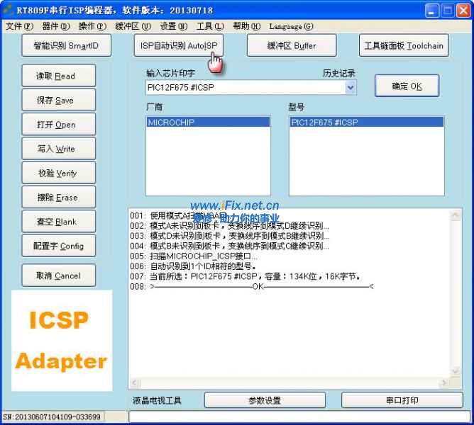

第一步:MCU安放到ICSP转接板,然后接到编程器的锁紧座上,打开软件到主界面,点击图示按钮,自动识别MCU型号:

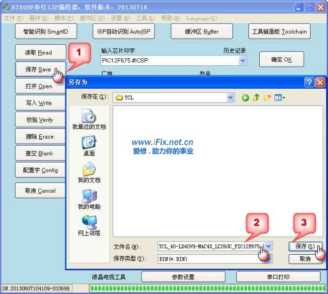

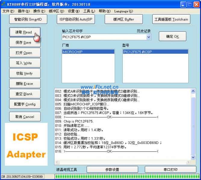

第二步:点击“读取”,809F软件会读取并自动校验一次:

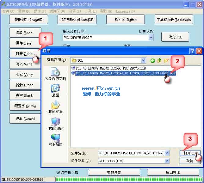

第二步:选择待烧录的程序文件:

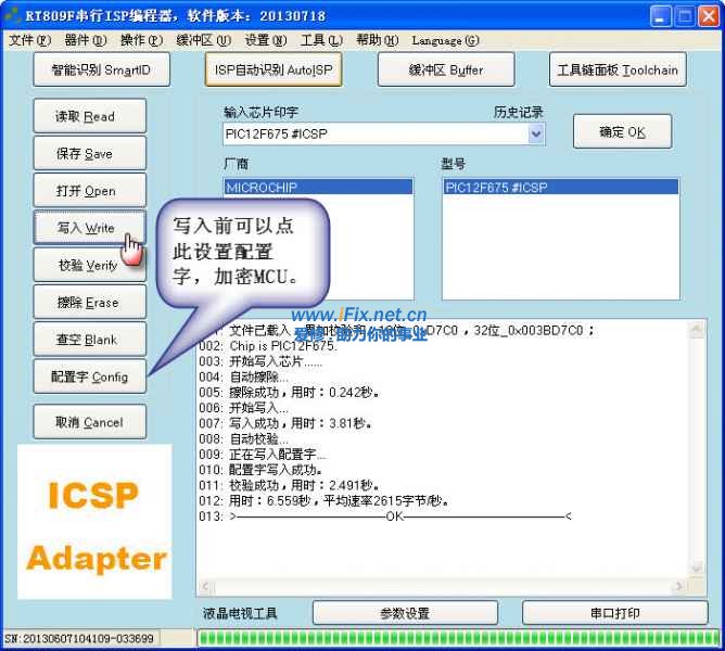

第三步:点击“写入”,等待烧录、自动校验完成即可:

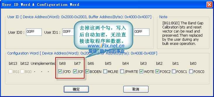

备注1:加密是可选的,MCU不加密一样可以用。如果您在写入前,取消了配置字的/CP选项,程序区将在写入校验完成后自动加密,取消了配置字的/CPD选项,数据区将在写入校验完成后自动加密。如下图,先设置、再写入:

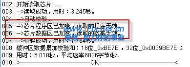

备注2:如果在读取后,809F软件提示程序或者数据是加密的,那么这个就不需要保存为文件了,更不要再往别的芯片里面写。
