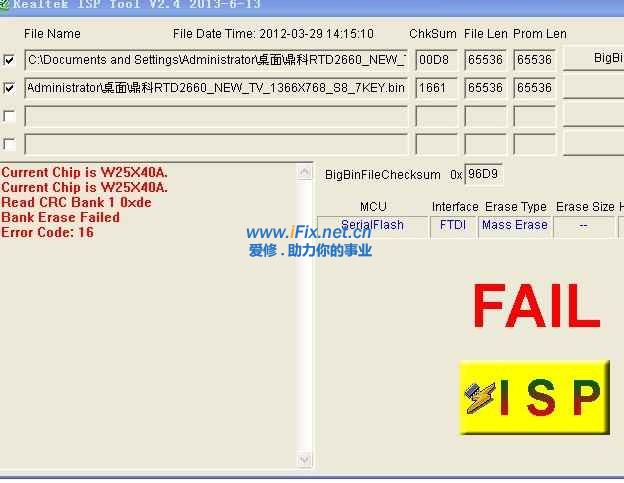

QQ图片20130614125139.jpg 我估计不是官方数据的原因,我想问一下;如非原装数据无法升级我就不再折腾了谢谢。
 楼主| 发表于: 2013-6-14 14:25:47
REALTEK官方软件提示26FLASH写保护,你拆了那个8脚存储器,离线写入试下吧。

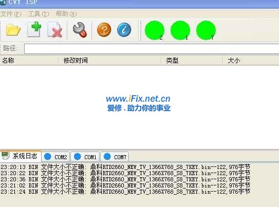

你给我的数据对吗?我写了个赛科的。出现红,绿。蓝。转换。这个809F。也以后再慢慢试了。多谢老板指教和回复了。

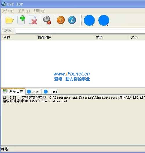

本帖的20楼是特地为你从淘宝买的LA.R60.A6电视板程序包,居然说出这种话。再看看你的截图,写的是鼎科2660的程序。

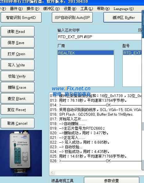

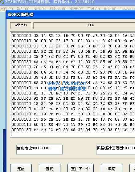

我今天用25Q80换掉25D40。联机读写自如,一切OK. 不过也证实老大你给的数据不能用,写入后无反映死机。再用那鼎可的开关机正常,就是屏掺不对,红,绿色蓝色白板。呵呵看来拿板可能要废掉。找不到可用数据呵。
