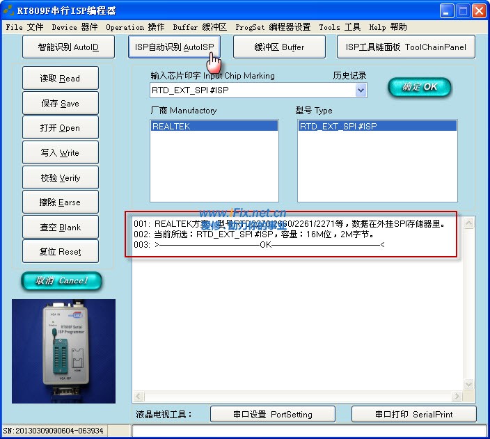

板号:朗朗LM_R70驱动板,截图的软件版本:RT809F安装软件-130303版,加130307补丁。

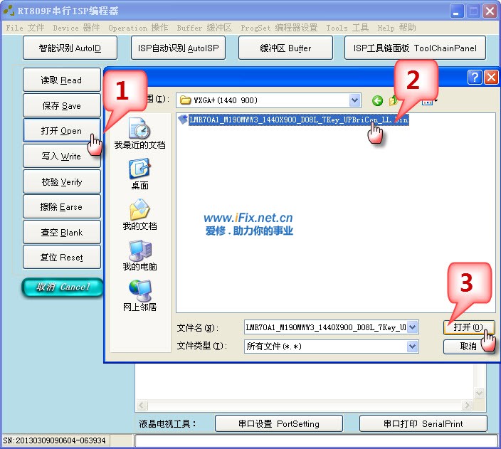

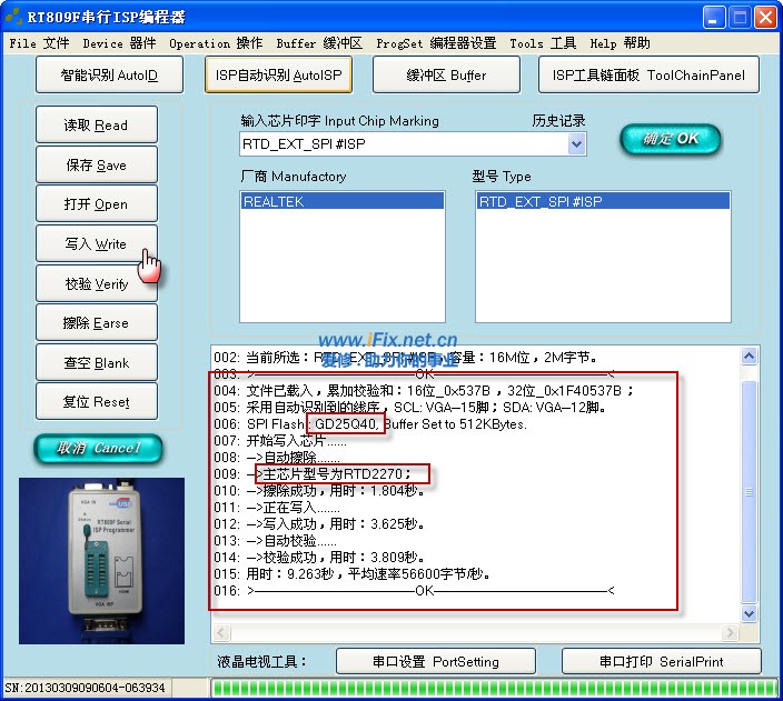

A、烧录方法概要:“ISP自动识别” ——>"打开"待烧录程序文件 ——>"写入"
第二步:选择待烧录的程序文件:

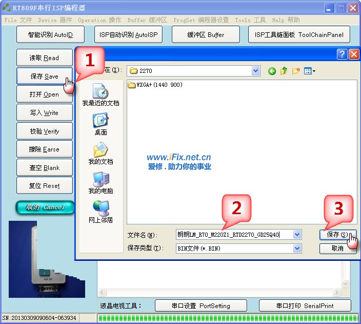

图片同A、第一步
第二步:点击“读取”,809F软件会读取并自动校验一次:
