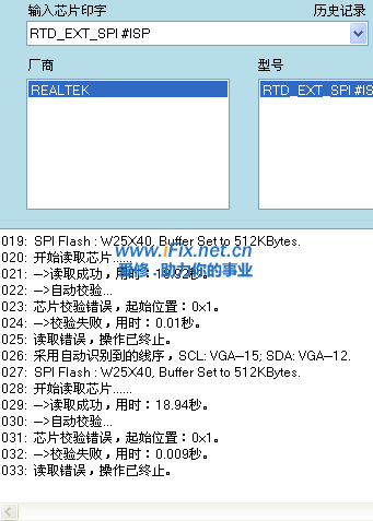

读出的数据效验失败是啥原因。请指教
 楼主| 发表于: 2013-6-12 19:10:20
钱进 发表于 2013-6-12 18:36
读出的数据效验失败是啥原因。请指教
1、升级软件到最新的0610版本再试;
2、如果还有问题,在新版软件的设置菜单调低速度再试下。

LA R60 A6 RTD2660         M200O1-L03   RTD2660  25T40  24C16  我的软件是安装在D盘的,快捷方式在桌面,以前升级,DVD,液晶,中九,都是这么搞的。
发表于: 2013-6-13 07:45:40
LA R60 A6 RTD2660         M200O1-L03   RTD2660  25T40  24C16   这是22电视机,不是显示器。因找不到相应数据,故用升的方法。

今天我将程序默认到C盘,发现死机现象消失,也能链接第三方软件了。但是自主软件写入读出还是出问题。升级到0613,不认板卡。用RTD官方软件提示数据不对。顺便问一下难道数据不合便无法写入,。
