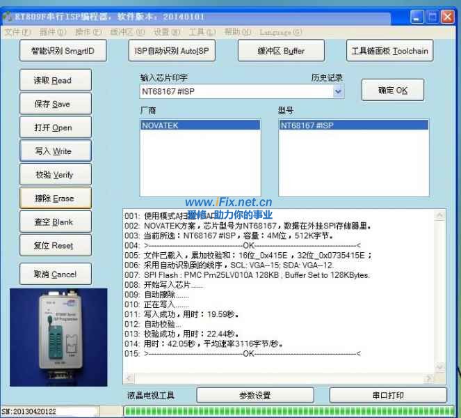

NTA93_NT68167程序用809F写不成功,用1199却写好了,是怎么回事呀?
 楼主| 发表于: 2014-1-5 00:28:49
再说了,只要能正常读取,跟系统、VGA线、USB线、电源都没关系了,上图:困了睡觉去
发表于: 2014-1-5 00:55:10
红盛 发表于 2014-1-5 00:10
哎!!没时间折腾了,困了,明天客户要来拿机器,只能又要用其它编程写好。对了七楼的朋友,如果电源的问题 ...
       如果你怀疑手里的809F有质量问题,发顺丰过来,运费到付,我们会拍照、测试的,确实有问题的话,免费更换、我们付往返运费。
       请其他有此板子的朋友,共同对比、测试验证,注明测试环境、软件版本、板卡型号等信息,方便判断问题原因,谢谢。

发表于: 2014-1-5 19:43:18
我碰到一台组装的22寸液晶电视用的板型是B.NTA93-8373 芯片是NT68167 外挂的存储器是25VL010 读写一切正常,没有楼主所说的情况
发表于: 2014-1-5 19:44:55
是B.NTA91B
发表于: 2014-1-6 13:32:33
今天试了下B.NTA93B读写都完全正常,编程器自带的和官方的软件都可以,说明编程器是完全可以读写B.NTA93B的,楼主因该找找其它的原因
发表于: 2014-1-7 21:31:22
我们的正常哦, 当然也不排除您的有问题任何产品都有出问题的可能。要不要售后干嘛iphone都会坏航天飞机也有失事的时候。季老师的回复那么好,服务肯定能做到。难道你就不能克服一吗?寄到北京请季教师测试下。我们不能当RT809F是神吧不能容忍有极各别问题吧?再说就是神也有感冒的时候吧。个人见解不当之处还请指正。
发表于: 2014-1-8 16:17:30
呵呵 我是一个用809不到一年的用户,我基本都是用老总的自主软件,很顺利,以我个人之见,以上809编程器的故障率几乎不大,因为读取效验都正常,我建议先检查系统  驱动  软件 (可以先装一下809盘里的系统试一下),USB接口供电如何?。。。
发表于: 2014-1-9 07:23:38
B.NTA93B这种芯片的板子,有很多,有些是抄板的,有些是原版的,很多时候多写几次就正常了,第一次写报错,第二次报错,第三次也许就没事了,写这种板子,可以用随机软件多写几次试试!!
发表于: 2014-1-9 09:16:52
为了验证刚刚试一试BNTA93B
深度W7正常读写。
