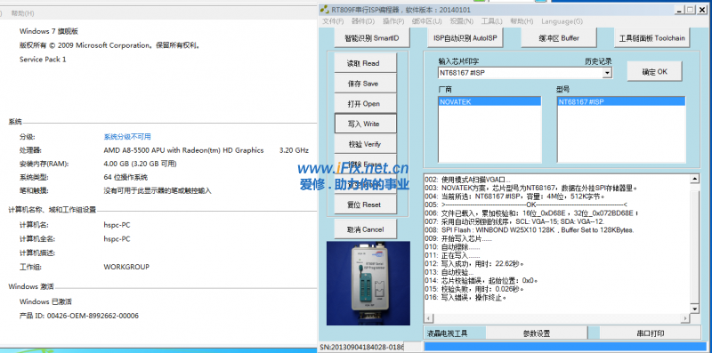

NTA93_NT68167程序用809F写不成功,用1199却写好了,是怎么回事呀?
发表于: 2014-1-4 17:34:09
003:  NOVATEK方案,芯片型号为NT68167,数据在外挂SPI存储器里。
004:  当前所选:NT68167 #ISP,容量:4M位,512K字节。
006:  采用自动识别到的线序,SCL: VGA--15; SDA: VGA--12.
007:  SPI Flash : WINBOND W25X10 128K  , Buffer Set to 128KBytes.
008:  开始读取芯片......
009:  读取成功,用时:22.35秒。
010:  自动校验...
011:  校验成功,用时:22.35秒。
012:  缓冲区数据累加校验和:16位_0x87A7 ,32位_0x012987A7 ;
013:  用时:44.72秒,平均速率5860字节/秒。
014:  >------------------------------------OK---------------------------------------<
015:  文件已保存。
016:  文件已载入,累加校验和:16位_0xD68E ,32位_0x0131D68E ;
017:  采用自动识别到的线序,SCL: VGA--15; SDA: VGA--12.
018:  SPI Flash : WINBOND W25X10 128K  , Buffer Set to 128KBytes.
019:  开始写入芯片......
020:  自动擦除.......
021:  正在写入.......
022:  写入成功,用时:22.39秒。
023:  自动校验...
024:  校验失败,用时:0.018秒。
025:  写入错误,操作终止。

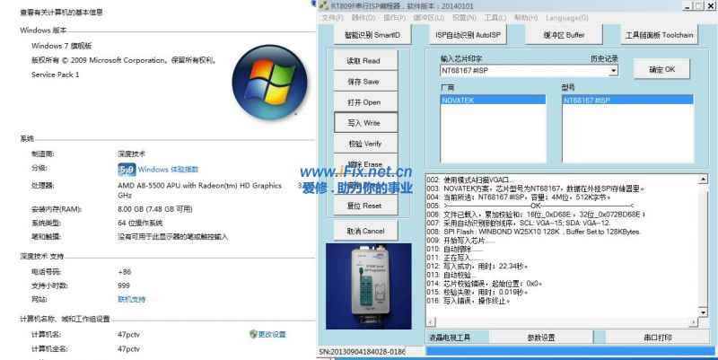

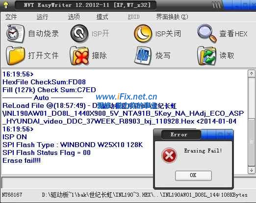

换别的统编程器就成功了。看来应该是编程器的问题了。季总得看看了。

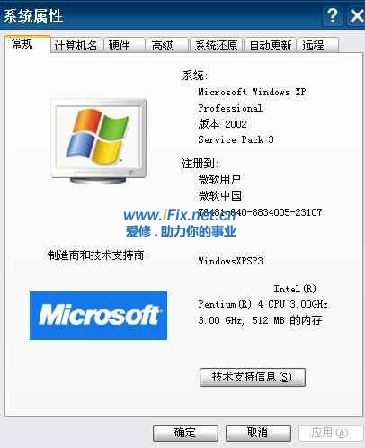

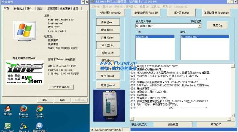

 楼主| 发表于: 2014-1-4 21:58:30
我在三台电脑上都是这种性况,一台是台式电脑xp 系统,另一台是笔记本的XP系统,不过系统的版都是雨林木风201308的,另一台是笔记本Win7 64位 也是201311月版的。
 楼主| 发表于: 2014-1-4 22:02:09
但是读取时又完全正常,用的也是短线(VGA线),而且线也换过的。VGA线和USB线换另一个编程器1199写成功的。现在WIN7下用的就是最新版的软件的。

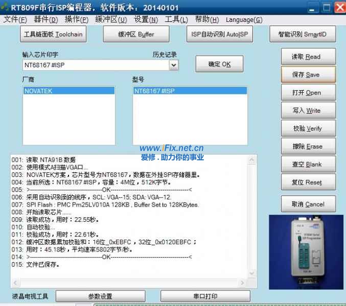

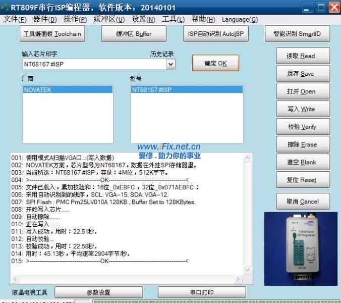

发表于: 2014-1-4 22:25:31
我用三台电脑测试也都没有问题,两个是WIN7,一个是XP。
欢迎各位有NT68167这个芯片板卡(比如乐华91B、93A)的朋友将读写截图发到这里,方便验证是共性问题还是个别问题。
 楼主| 发表于: 2014-1-4 22:30:49
我现在又换了台电脑,问题还存在,应该不会是系统的问题了吧!
发表于: 2014-1-4 22:37:42
91的板应该不会有问题,明天测试一下,估计楼主系统有问题或者其它的原因,
请先查,还有显示器板卡的电源要注意
刚测试了一下,没有问题,
 楼主| 发表于: 2014-1-4 23:47:18
基本上可以确定是编程器本身的问题了,用WIN7原版光盘硬装的系统(非GHOST版)问题依然存在;也或者是RT809F安装包自身的问题,因为安装包有毒,我还是关掉杀毒软件和电脑管家下载安装都不行。
