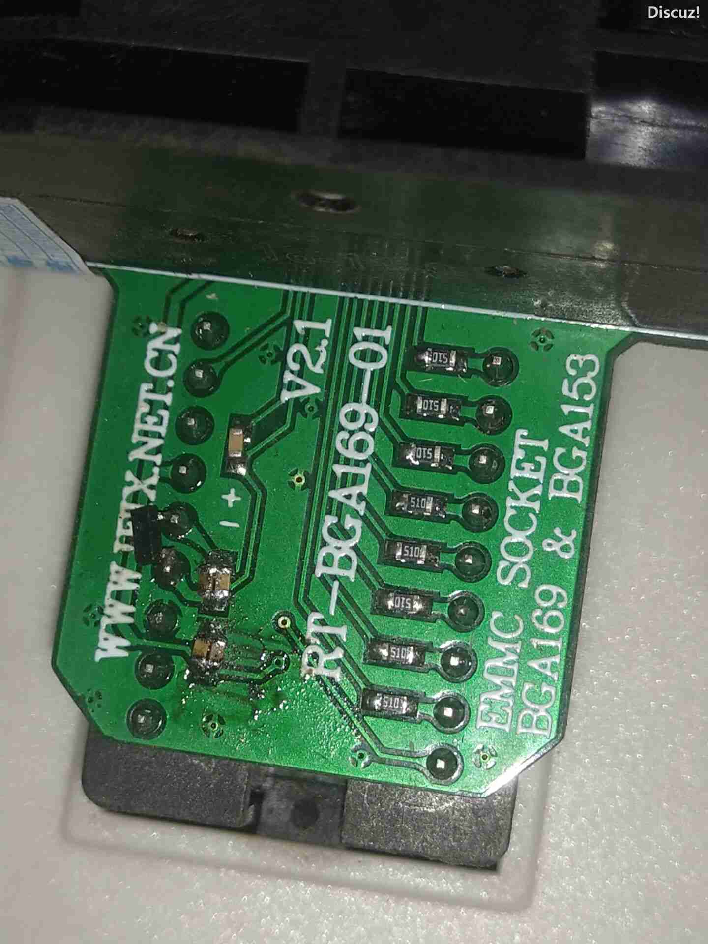

eMMC转接座改进3.3V/1.8V兼容
发表于: 2021-3-20 11:11:23
这个稳压贴片找了半天没有找到,哪位大师知道指点一下
发表于: 2021-4-15 09:56:17
麻烦技术支持007看一下我的座子是不是需要改动
发表于: 2021-4-15 19:35:38
我自己焊接改造的,就是不知道正不正确?电压测量黑表笔接VGA插座外壳,红表笔接VCC1.8V不变,红表笔接vccq2.2v,稳压管丝印GR7.大家谁改造成功了说一下座子电压是多少?我改变软件输入电压,测量座子的VCC电压也不变,怀疑搞错了脚位
发表于: 2021-4-15 20:05:05
兴火家电 2020-12-13 08:26
AP2120N-1.8TRG1   电容器是1UF的两个.为什么没有跟个贴呢?看一下改的对不?但正常离线读写EMMC完全正常.山寨板的EMMC还没有遇到。
我改的VCC电压1.8,VCCQ电压是2.2不知道哪里错了?丝印是GR7,该觉不对,应该VCC电压随软件电压调节该电压会改变,或者是VCCQ电压有稳定输出1.8v。这样算改造成功,不知道对不对

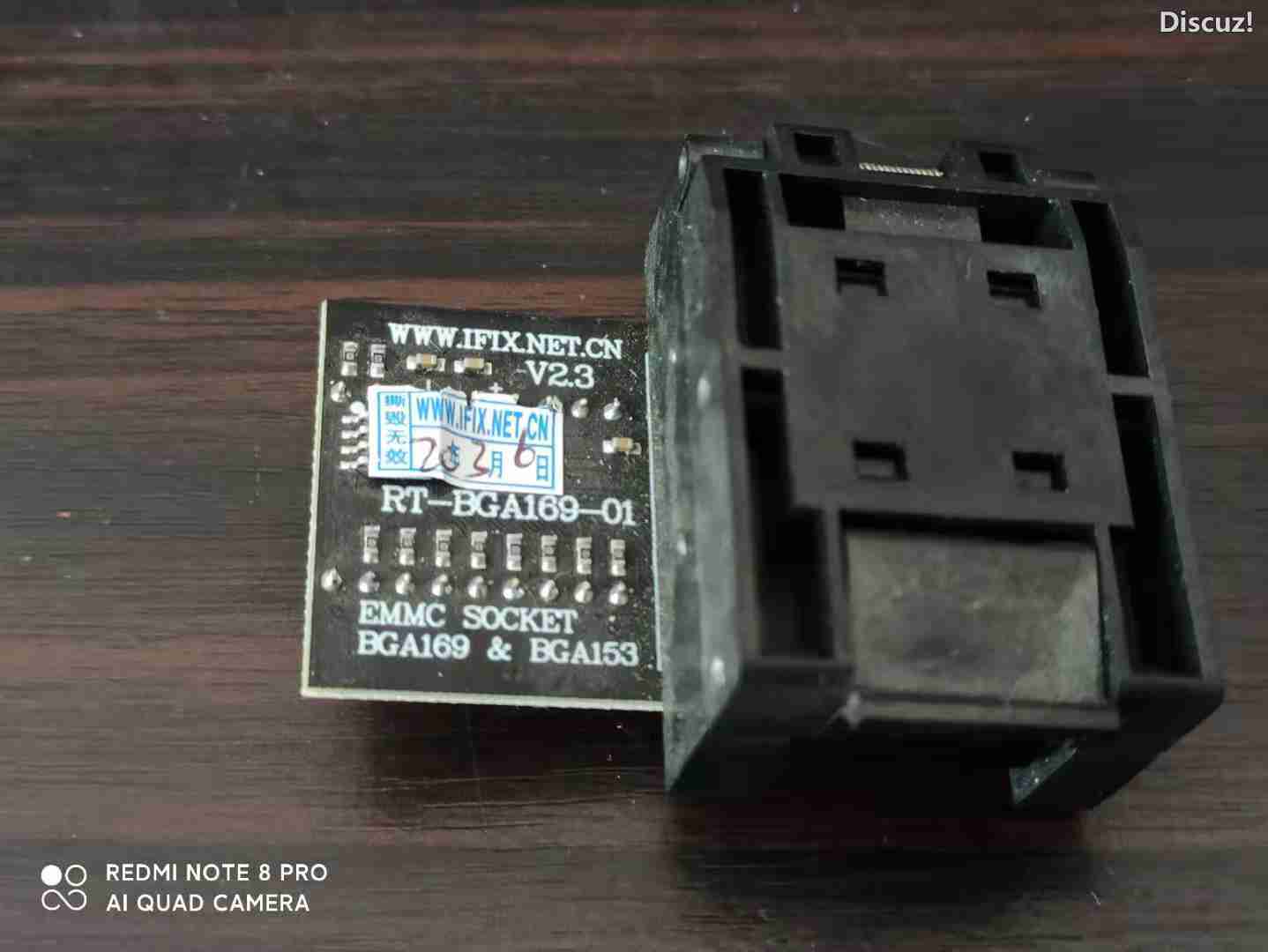

发表于: 2022-4-5 14:37:17
现在的新的座子和编程器主机这些都应该改进过了吧?
