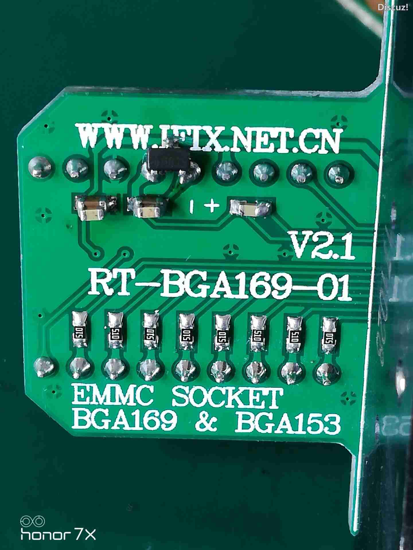

eMMC转接座改进3.3V/1.8V兼容
发表于: 2020-12-4 11:21:53
这个已经改完.读口牌的EMMC正常.山寨板的还没有试过。对地电压VCCQ是1.7919V   VCCIN1电压1.79999V.数字万用表负表片接VGA口
发表于: 2020-12-4 12:42:47
更正:对地电压VCC1.76V VCCQ1.710 VSSQ0.368V    正常读EMMC没有影响.
发表于: 2020-12-13 08:26:02
AP2120N-1.8TRG1   电容器是1UF的两个.为什么没有跟个贴呢?看一下改的对不?但正常离线读写EMMC完全正常.山寨板的EMMC还没有遇到。
