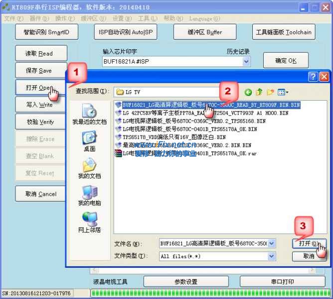

内部ROM分两个BANK,实际只用到其中一组,每组都有36个字节的配置数据,通过改变内部DAC的输出电压,来控制液晶屏2组VCOM、以及16路GAMMA校正电压数值,在内部程序丢失或者芯片损坏、更换芯片以后,必须重新写入配置数据才能正常工作,程序可以从好板读取,但一定要注意看屏型号是否一致,不同尺寸通常不能互换,同一尺寸不同型号也未必能够互换,请以实际测试效果为准。

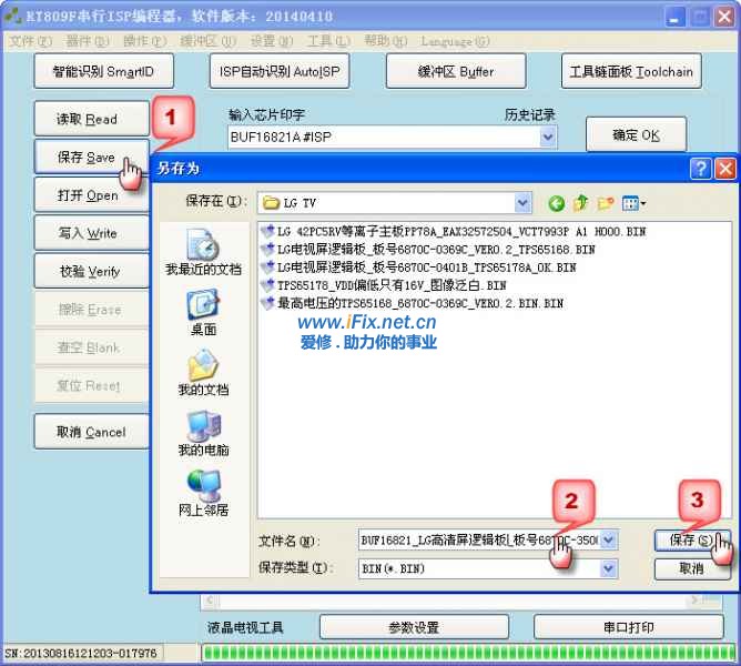

实际读取的文件为40个字节,0x00 - 0x1F为16组DAC的数值;0x24 - 0x27为左右两路VCOM的数值;0x20 - 0x23为保留字节。

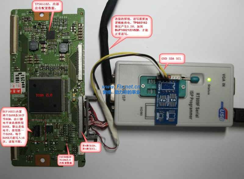

读写接线:51针接口的LG32到52寸高清屏逻辑板的屏线接口,第4脚为SDA,第5脚为SCL,再加一根GND,利用屏线改造一根ISP升级线,接到809F的锁紧座上方I2C扩展口,即可通过屏线接口在线读写。读写前需要加上屏供电,通常是12V。

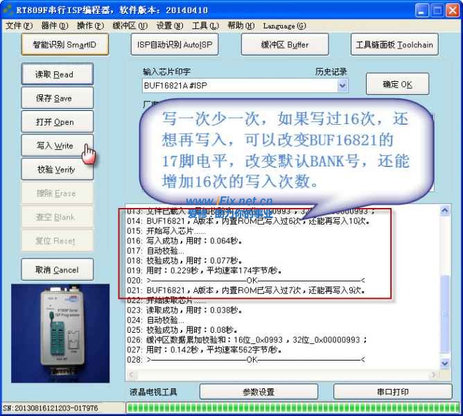

1、BUF16821这个芯片内置的ROM写入次数有限制,厂商给出的要求是每个BANK不大于16次。超过次数有可能写入后校验出错,而读取没有次数限制。
2、BUF16821芯片的14脚为SCL,15脚位SDA,一般都接到了屏线接口的第5脚-SCL,第4脚-SDA。16脚A0必须接地,17脚BKSEL是BANK选择,默认也是接地,使用第一个BANK保存数据。如果芯片已经写入过16次,校验出错时,可以将此脚与GND断开,接高电平,此时芯片自动择第二个BANK保存数据,所以还能再写入16次
