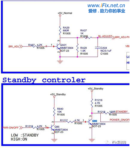

拆下散热片测量PFC反馈上分压的几个电阻,两端压降均相同,然后把故障判为背光引起的保护,测试过灯条是正常的,测量背光芯片PF7001的1脚EN端发现无电压,顺着线路找到QA702三极管测量无异常在找到前级QA02发现此NPN型三极管基级无高电平,使集电极高电平加到QA702上拉低EN电压,故在此处徘徊查找故障;
而PF7001的2脚DIM也无电压查到QA01集电极同样无高电平这下考虑到是不是主芯片或者程序问题?清空了24C32一样故障不变,后来看图纸看到Q85的power on开待机控制通电瞬间基级有3.3v,把此三极管的ce结短接,并把QA02的ce结短接,QA01基级供电电阻断开,测量PFC电压一直保持正常,LED驱动输出升压到正常值176v左右,证明PFC跟背光电路都是正常的,屏供电又一直有,开始怀疑是不是主芯片坏了?持续陷入坑中……

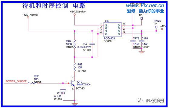

老师看了下说这是待机了,但待机了为什么按键和遥控都不能作用呢?然后老师提示待机状态下屏供电是不会有的,前面PFC瞬间升压慢慢下降和背光瞬间闪一下都是主板开机自检过程,这种故障属于时序错误引起的不能二次开机,引导软件错误和硬件时序电路故障都会造成不能二次开机现象,根据待机状态下还有屏供电来分析,硬件可能性更大,重点检查时序控制U6状态;
时序控制芯片U6型号为AOZ4803内置双P沟道MOS,检查时发现其中有一组DS已经击穿;
由于手头没有同样的芯片,在板上拆个4953装上去,连接打印,按下待机键后运行正常的二次开机打印,指示灯开始交替闪烁;
