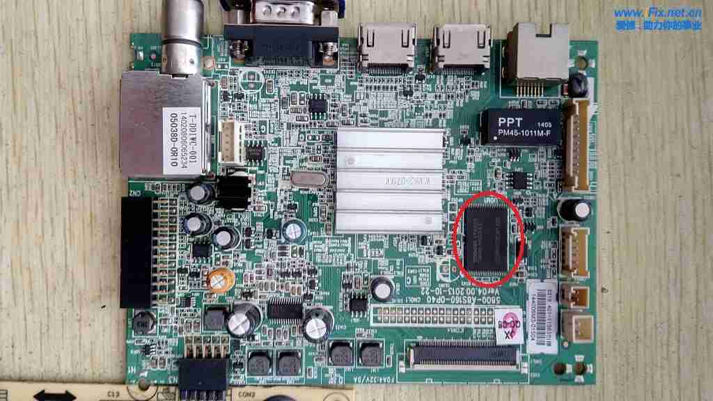

创维42E360E灰屏
发表于: 2017-3-21 17:33:43
恒鑫电脑科技 发表于 2017-3-21 17:30
说对了,屏参真的出问题了,可是我想读取这数据为什么读不出来呢,说认不到存储芯片
NDAND只能离线读
发表于: 2017-3-21 17:35:08
主程序和引导 都在这里
 楼主| 发表于: 2017-3-21 17:43:30
a94050777 发表于 2017-3-21 17:35
主程序和引导 都在这里
那明白了,这NAND芯片RT809H能在线读写吗???离线读写要配套的转接小板吧,或者是弹跳座??
发表于: 2017-3-21 17:46:15
809H也无法在线写.809H的话拆下来用弹跳座读写方便一些.
发表于: 2017-3-21 18:16:35
可能芯片坏了
 楼主| 发表于: 2017-3-21 18:57:29
在此感谢回贴帮助的同行们,祝生意兴隆!机器已好了,是屏参不对,
发表于: 2017-3-21 19:34:09
能说说具体怎样修好的吗?
 楼主| 发表于: 2017-3-21 20:15:50
临涣家电 发表于 2017-3-21 19:34
能说说具体怎样修好的吗?
其实就是用户自己升级之后,屏参不对,我们可以按住“确定”键不放,然后通电 ,机器开机然后再重新启动,就好了
