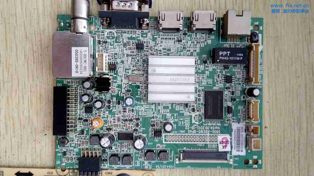

接收一卖家送来创维42E360E电视机,据说是自己升级失败引起的,观察电源指示灯不亮,但是屏从背面看背光是亮的,证明的确是程序错误。

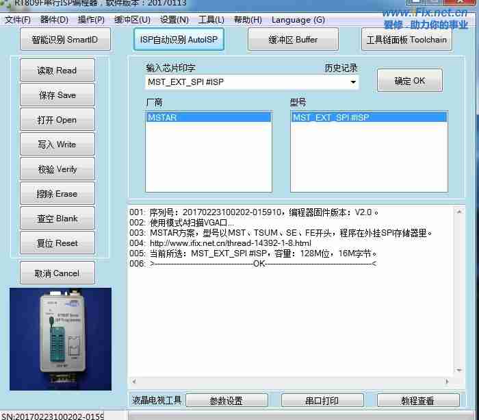

用RT809F VGA线画面是这样

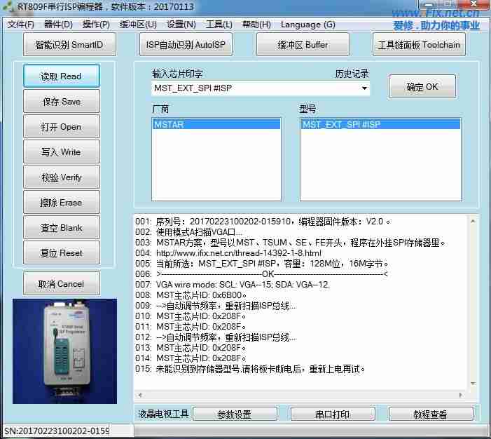

点击读取之后提示

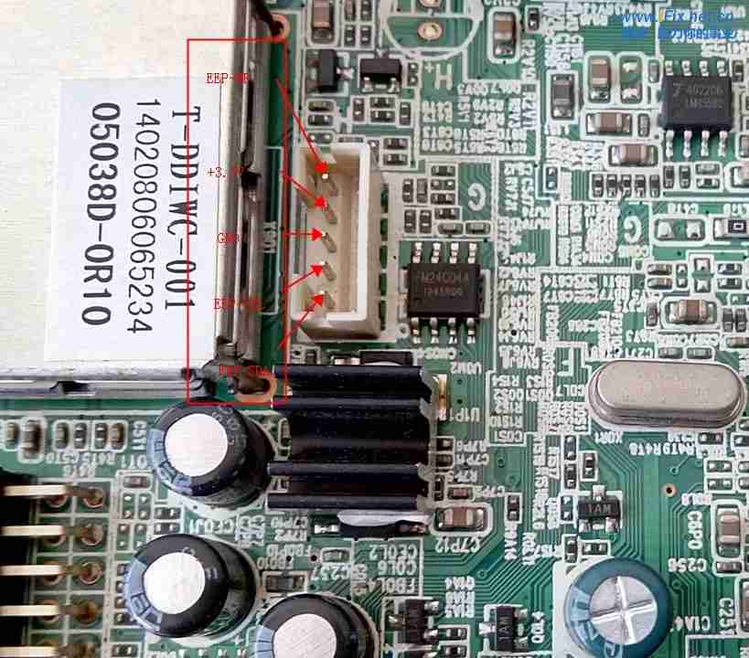

重新上电还是这样,板子上面有个5针的插座,分别标有EEP-SDA  EEP-SCL  GND  +3.3V  EEP-WP,旁边还有个24C04
, 4.jpg ,
我想请问这个板子如果要重新写程序,应该怎么操作呢,求指教,老大!!

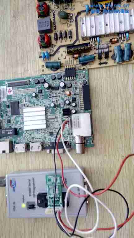

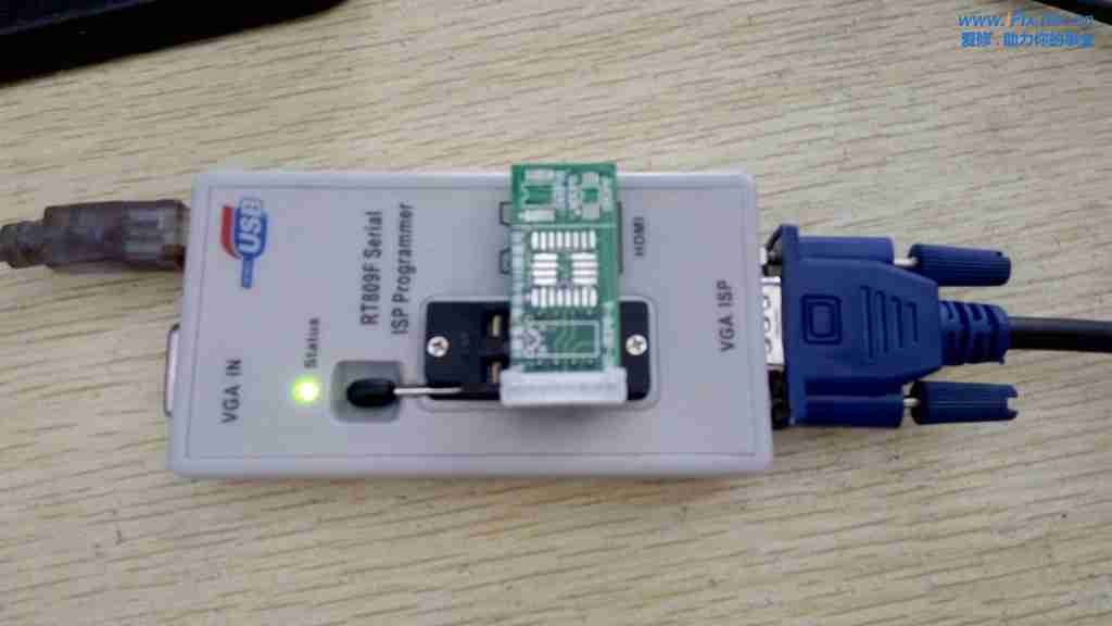

我是这样弄的
IMG_20170321_153227.jpg ,可是
025:  使用模式A扫描VGA口...
026:  模式A未识别到板卡,变换线序到模式D继续识别...
027:  模式D未识别到板卡,变换线序到模式B继续识别...
028:  模式B未识别到板卡,变换线序到模式C继续识别...
029:  扫描SPI扩展接口...
030:  扫描MICROCHIP_ICSP接口...
031:  未能识别到芯片,请检查板卡是否上电,ISP线是否接好,芯片是否损坏。

 楼主| 发表于: 2017-3-21 17:21:59
请大家仔细看我的第2张和第3张图,RT809F可以认到主芯片,只是无法认到存储芯片是怎么回事。EEP-WP电压为3.3V
 楼主| 发表于: 2017-3-21 17:30:42
a94050777 发表于 2017-3-21 17:18
目测屏参不对了.拔掉电源线,先按住电视背后的确定键不放,再通电,自动适配一下
说对了,屏参真的出问题了,可是我想读取这数据为什么读不出来呢,说认不到存储芯片
