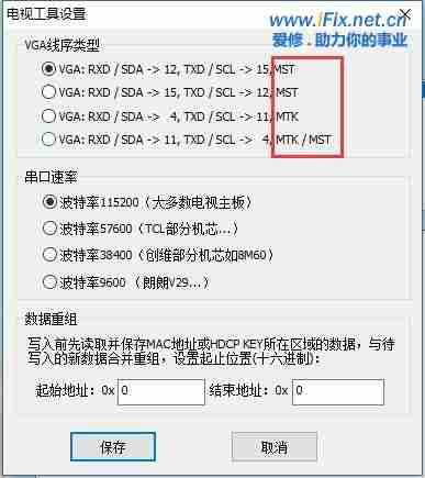

龙出四海 发表于 2017-3-3 21:13
VGA线序类型是怎么判断的
线序的就四种,
不清楚的,队了找原理图,再就是1234,慢慢试。
