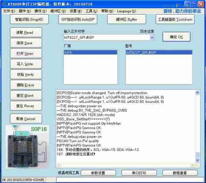

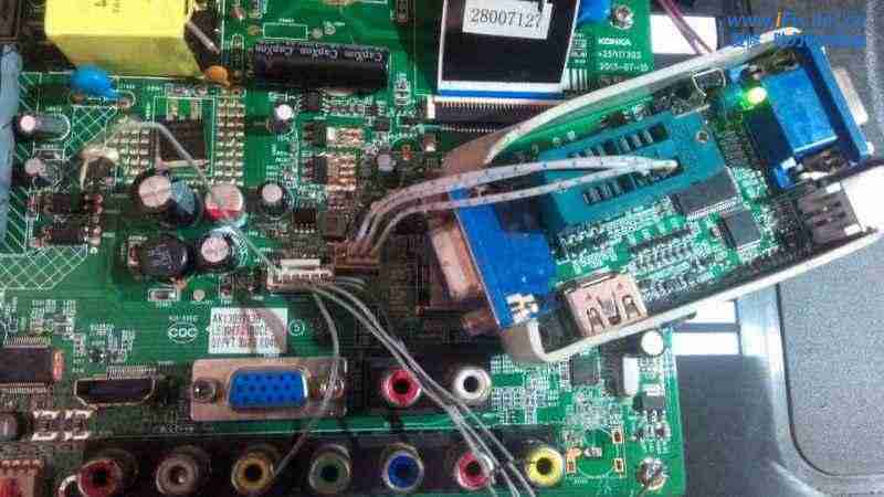

RT809F使用教程_自主软件在线读写MT8227_以康佳MT8227机芯35017303板为例

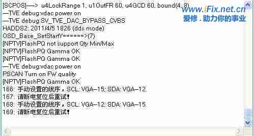

发表于: 2016-1-11 08:52:33
再说不行的,在板子上签上你的名字,发板子过来拍视频。

大家好好看教程,我的康佳主板也是能打印不能联机读写,一定要短路存储器5,6脚开机,几秒后拿掉镊子就能联机了,王牌8227联机容易
