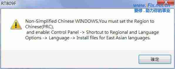

发表于: 2016-4-8 00:39:57
今天試了2台電腦win7 32和64的在繁體中文下安裝完英文版本或簡體版都會先跳出上面要安裝語言
之前版本在繁體win7下不會出現,已經都用英文版本還是會出現還有之前版本用簡體版本安裝還有語言可以選擇簡體和英文版本現在只有簡體版本不能選擇英文版
麻煩季老師看看
等新版本吧,以后可以自己修改"D:\RT809F\InternationalProfile.INI"文件,让他支持本地化语言。比如繁体中文,阿拉伯语、西班牙语等等。  发表于 2016-4-8 14:46
发表于: 2016-4-8 01:10:16
之前版本在 ...
简体中文版下面不就是英文版吗?不如你是如何浏览网页的呢?
发表于: 2016-4-8 01:32:51
我是說安裝RT809F的程序下,謝謝指導
发表于: 2016-4-8 11:24:53
现在版本是分开了,纯中文简体,纯英文版。按需要自己下载。
