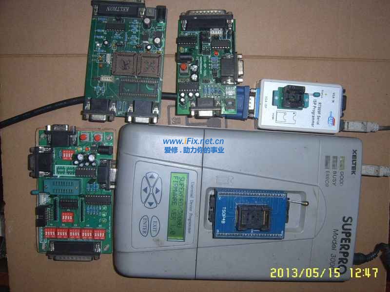

在大家看这文章之前本人先声明:我是RT809F的使用者之一,不是枪手、也不是阿谀奉承之人。在使用RT809F之前我有用过几个编程器,请看下图:
现在我觉得它用得比较上手,大部份的都可以用它来完成。(虽然说它现在并不全能,有不少还是要拆机用它或别的编程器来完成烧写,但有这样的产品对于本人来修液晶显示器来说已经不错了,且软件在不断的完善中!)

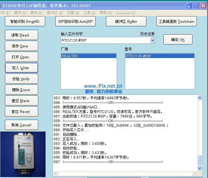

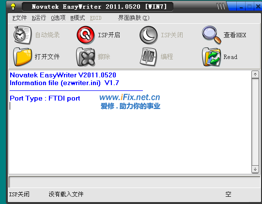

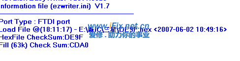

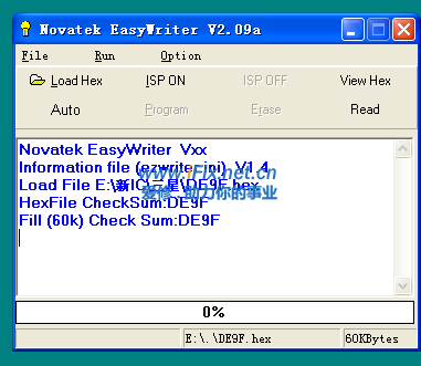

1:在RT809F到手的第一天就用上它了,且有了问题——三星IC NT68F63L写不了也读不出来!用并口编程器一写就好,当时我就怀疑这网上和商家吹得有点过火了。(心中暗骂:什么嘛!就这个就不行了,还什么一机在手万事无忧!!{:soso_e122:})在这还请商家不要责怪哦!当时的情况是这样的:点自动识别 36.png ,进入官方软件 33.png ,装入文件显示版本和原本有一定的区别 34.png ,那时心想可能没什么问题的,点写入,提示错误!点了几次都是那样,用那并口的可不是这样的,同样是官方软件 22.png ,只是软件的版本不一样罢了。点读取也一样的错!我那个晕呀!!客户还在等着机器呢!只好再用上老编程器了。过了一阵有空点经过商家和老大的指点及远程终于把问题解决了。解决方法如下,也很简单!:点返回主界面。用自主软件,再点ISP自动识别,提示已找到芯片,型号为NT68F63,打开文件,版本一至,点写入,OK!问题得到了解决。读取方法也简单,点自动识别,点读取 dd.png ,再查一下缓冲区的数据完整否,点保存 ee.png 。完成!!

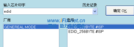

3:不会读取DVI口与VGA口的EDID。有些机器要用到这数据,如果没有的话就最佳分辨率不对或起动不了机器(特别是DVI接口),经过老大的在线解答与回帖,已得到了使用方法。要换屏的笔记本挑屏时可用此方法哦!方法如下:直接输入EDID hh.png ,如果是24C01就点第一个,是24C02就点第二个。再点读取!完成!!如果芯片损坏请更换一个新的芯片再重新操作一次即可。

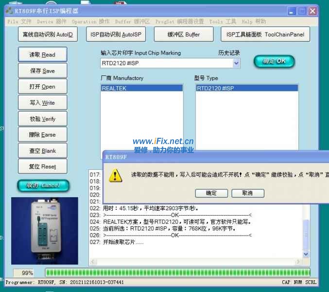

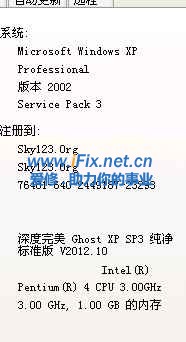

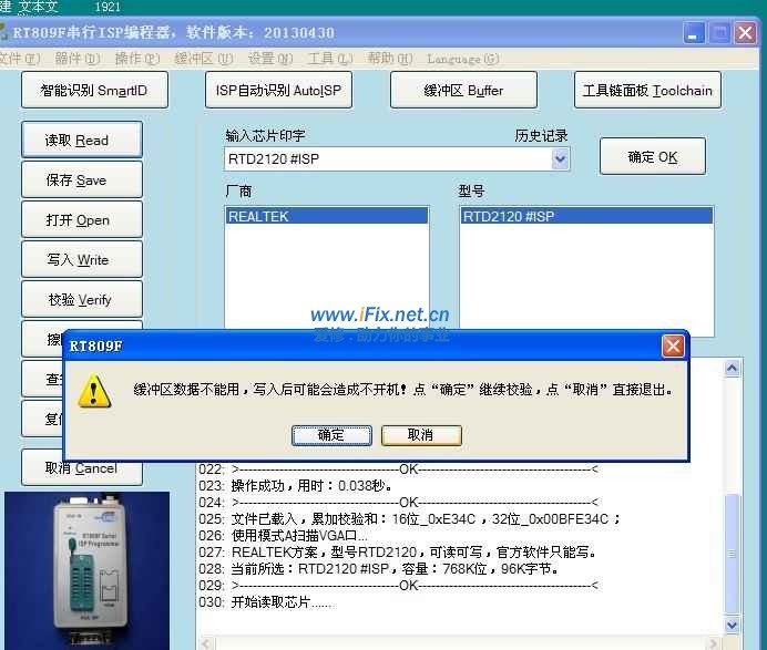

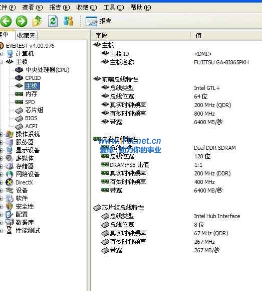

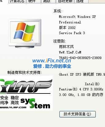

4:也是这次跟这帖的主要原因。读取RTD2120竟然把数据清空!!!!!!!现像为刚修好一台机器想把数据保存便下次有丢失时可用到!在能亮机的情况下点自动识别,能识别到芯片,点读取,在嘴上的笑容还没変换时已提示数据问题 1.jpg ,要选择确定与取消了。看图当然点取消了,但问题也来了。本来好好的机再在不能开机了,无论拔电多久就是不行。再来一次联机又来到了确定与取消 7.jpg 。这回点确定。但提示为芯片是空的。点查空。让我哭笑不得是查空成功!!晕呀~!~前几天还好好的,没看到过这现像。还笑论坛上那家伙不会用而大吵呢!而再在事到头上了,心想,完了~~~~~~~!这可不是通用板呀!!是明基呀!别人看着修好了下去取钱再要点别的配件的,等下乍交待???赶快论坛找程序!====没有!!!!!!在想不到办法的情况下找了老大共同查原因。老大也很给力,按老大的指点给出了当时同时运行的软件有 4.jpg 。主机配置为 11.jpg 3.jpg 换了几个板子还是一样(包括原装的一台HKC988).之后又换了软件版本为0303.还是一样的问题。写入再读出就没事了,无论读写多少次都没事。当时我这边太忙。老大叫我搞个系统再试试。我说第二天再说了。最后他给买了个板子读个程序给我。这让我有点受宠若惊!当晚我就再搞了个系统,由于都晚上12点多了,做了系统就回家休息了。第二天上了个系统 12.jpg 再装上RT809F。再试。一切OK。问题得以解决。在此要多谢老大的大力支持和帮助! 0507.png 活太多做不完,就此收笔了。有不当之处还请多指点!
