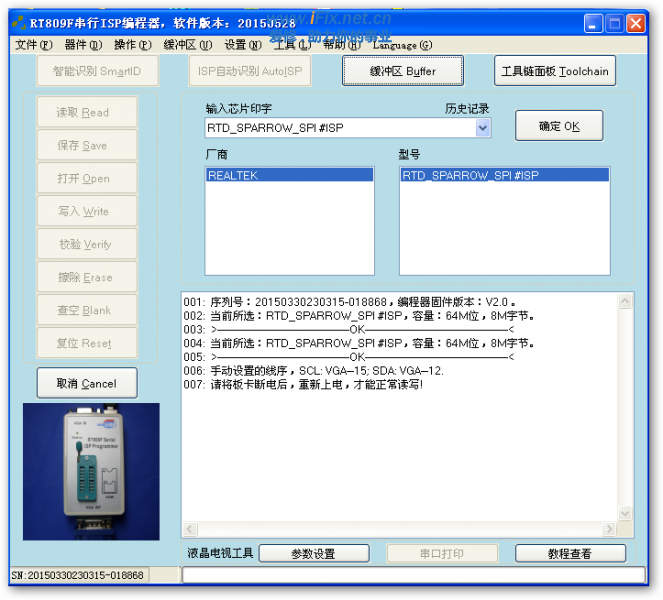

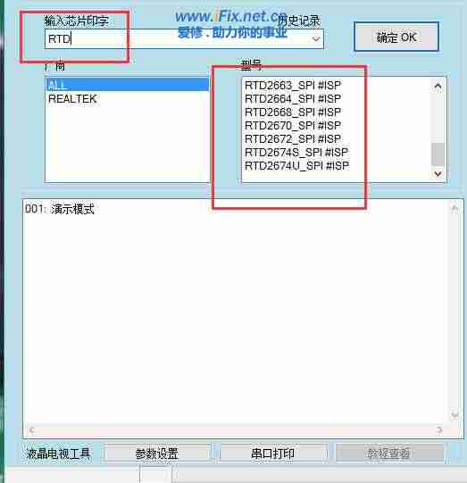

可以按照主芯片型号来选,例如:RTD2661_SPI #ISP

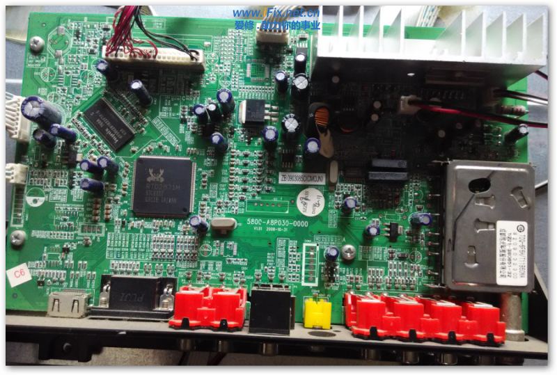

看你们的图都是把板子取下来读取的,视频也是板子这样读取的,我们实际应该在电视上,那么我们在读取数据的时候,电视机是否应该通电?我看你们都是有专用供电给主板。实际在电视上呢?如何操作?

可以按照主芯片型号来选,例如:RTD2661_SPI #ISP,找不到RTD2661_SPI #ISP这个主芯片型号,我也软件升级了,不行。后来用乐华RT266X来刷的
