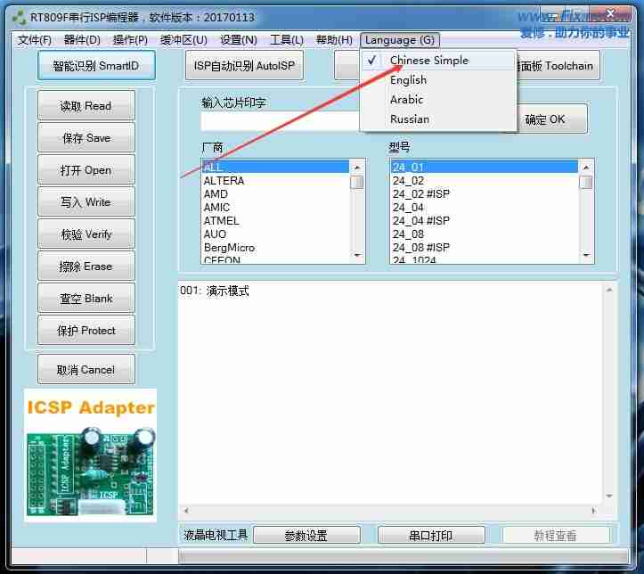

TZL2677867483 发表于 2016-5-29 09:40
我这个809F界面怎么变成这么样子了  怎么办
你是语言那项选其他国的语言了,改成中文简体就行了

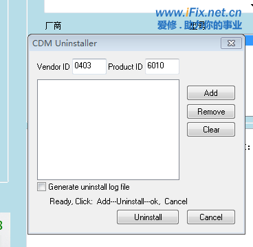

8卸载USB驱动就出这个图标,,不知按哪个了,,,在另外一台新电脑安装RT809F软件,,安装到最后也出这图标,一直就安装中不动了,不知咋办了,指点一二
发表于: 2017-4-23 07:06:18
1先按  Add   2再按 -Uninstall-             3再按---------- 確定                 4最後   按-Cancel             就好了
