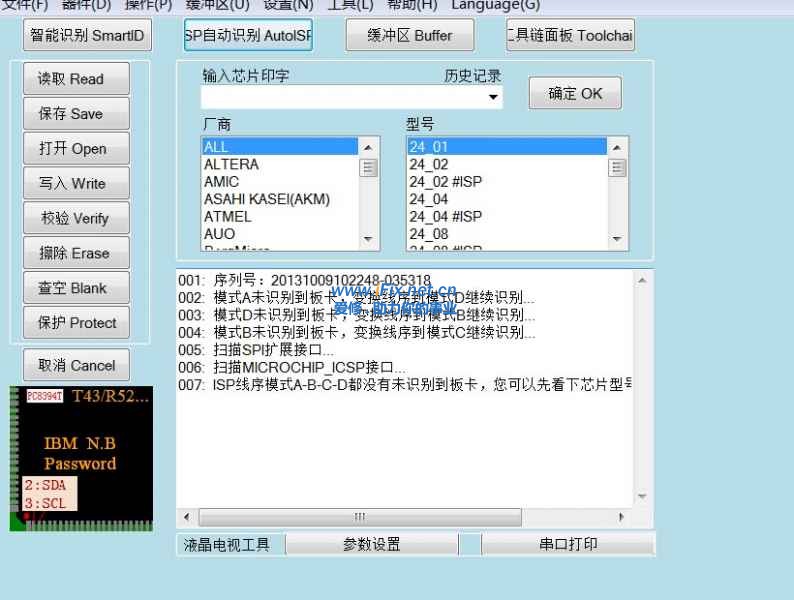

发表于: 2015-3-23 01:28:13
我刚买的RT809F不能在线读写,点自动识显示如下:002:  使用模式A扫描VGA口...
003:  模式A未识别到板卡,变换线序到模式D继续识别...
004:  模式D未识别到板卡,变换线序到模式B继续识别...
005:  模式B未识别到板卡,变换线序到模式C继续识别...
006:  扫描MICROCHIP_ICSP接口...
007:  ISP线序模式A-B-C-D都没有未识别到板卡,您可以先看下芯片型号,然后手动选择。
008:
VGA线第11 4 脚不通或者接地了;
