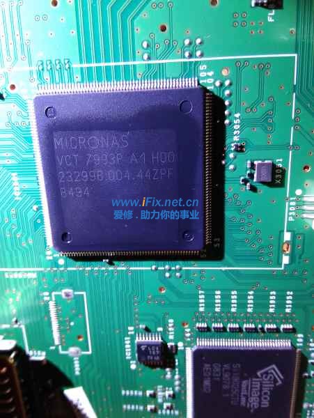

板上只有24C02三个分别在HDMI边VGA接口边。找不到其它存储芯片了,主芯片如图。RT809F读取到的数据是1M。
发表于: 2014-12-9 19:02:44
这个芯片应该是内置1MB闪存的,你把读取的BIN数据传上来看下。

发表于: 2014-12-10 11:37:37
yqsh 发表于 2014-12-10 00:33
二次备份的都一起上传。
基本可以定论了:
1、你上传的两次读取的文件,是完全一致的,说明809F两次读取的程序文件都是正确的;
2、卖家给你的程序根本不是这个板子的,你被人坑了一把!
淘宝购买的这个肯定是假数据,不是VCT7993P主芯片的程序,而是GENESIS公司GM或者FLI主芯片的程序。
原因如下:
VCT7993P内置8051单片机,可执行程序首字节肯定是51单片机的长跳转指令02;
GENESIS公司的GM/FLI系列是X86内核的CPU,程序是从B8开始执行的。
事实证明,809F再一次被冤枉了。
