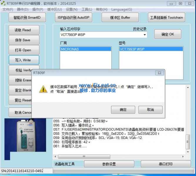

一台夏普 LCD-26A37A 主板 QPWBXF067WJN2 DUNTKF067屏LK255T3GW40X 芯片VCT7993P因数据问题如是读取数据并备份后。在网上搜索没有。第二天只能在淘宝上购买,在淘宝上有几十家卖数据的,全部都问了,只有一家有。买到后马上备份,再写入但RT809F提示缓存数据不可用。写进去开不了机。只能写回原数据,但提示写入成功,自动校验失败,开不了机指示灯也不亮了。原来现象是按开机键指示灯会变灯,几秒后又变回红灯。 回想昨天是备份过一次,找出昨天的写回去后,这次提示成功了,开机又到回最初时的现象了。后来多次试写第二次备份的数据就是一样提示。所以以后备份要多次备份以备不时这须呀!更换主板太贵了客户不修了。买到的数据我上传让大家看看是不是这个数据是真有问题。

估计硬件有问题`存贮块也是会坏的。
发表于: 2014-12-7 19:16:42
读取的数据以校验通过为准,不通过的都得慎重对待。
 楼主| 发表于: 2014-12-7 22:36:32
18032932870@163 发表于 2014-12-7 16:26
估计硬件有问题`存贮块也是会坏的。
按你说硬件有问题,怎么第一次备份的,写进去没事呢?
