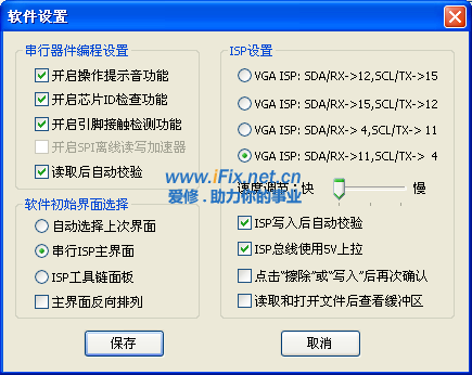

我测量过了VGA的4 44脚对的阻值是无穷大的,还有你说将板的4PIN上的RX TX接到了VGA口的4、11脚找不到 ...
找主芯片型号相同的图纸,找到RX/TX脚位,再跑电路看看你板上芯片的RX/TX接到哪里去了。

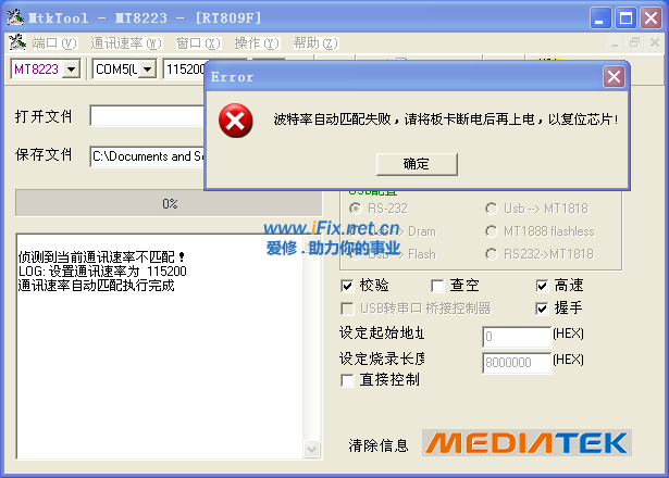

请问管理员,我这台机为什么读不了呢,都是按规程做的,看一下哪里不对,机子是康佳LED32F3300,芯片是8227,板号是35017303
 楼主| 发表于: 2015-5-5 09:37:26
博民家维 发表于 2015-5-4 10:53
请问管理员,我这台机为什么读不了呢,都是按规程做的,看一下哪里不对,机子是康佳LED32F3300,芯片是8227 ...
进总线开看是否有ISP选项,或者使用809F自主软件读写试试。

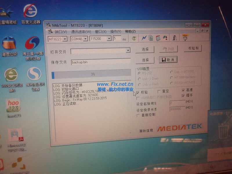

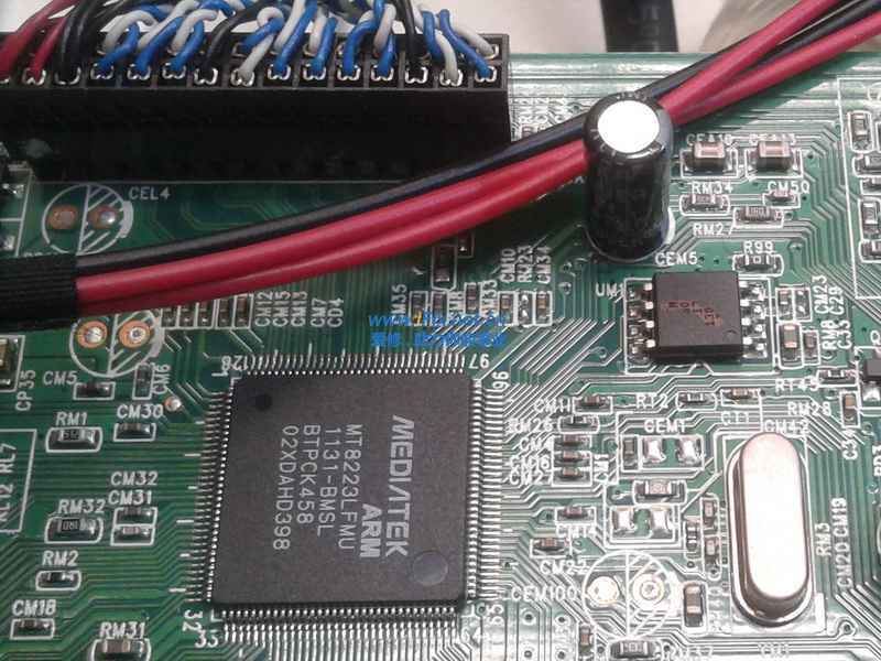

发表于: 2015-5-8 23:55:34
读写器今天试图在线读取类似机芯,识别很快,但是读取非常的慢,估计读完需要近两个小时吧,失去商业价值,估计应该是实验室水平,等待失去耐心,取下仅仅几分钟就搞定。。
希望楼主看看应该是哪里出了问题,现在读取MTK的MT822*肯定不行,没有使用价值。
 楼主| 发表于: 2015-5-9 08:57:58
李家伟 发表于 2015-5-8 23:55
读写器今天试图在线读取类似机芯,识别很快,但是读取非常的慢,估计读完需要近两个小时吧,失去商业价值, ...
首先,谢谢您有耐心测试这个MTK读取功能。MTK官方软件读取这个芯片是很慢,不过我们809F自主软件读取快得多,MT8227外接的MX25L3205,在线读取只需要17分钟。http://ifix.net.cn/thread-28567-1-1.html
