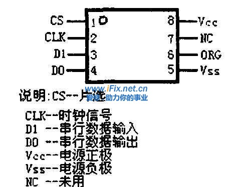

通用的封装如图:
另类的封装:
【特性 脚功能】
①脚CS为片选端, 高电平有效。也就是说,①脚处于高电平时芯片被选中,可以向芯片输入数据或是向外输出数据。低电平(接地)时芯片不工作;②脚是时钟信号的输入端,在时钟信号的驱使下,可以从③脚D1输入串行信号;③脚D1输入串行信号;④脚则可以输出串行信号;⑤脚接地;⑦脚是空脚;⑧脚接电源,电源的电压范围:2.5V~5.5v。
