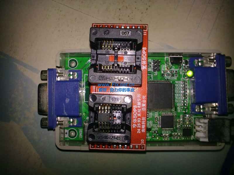

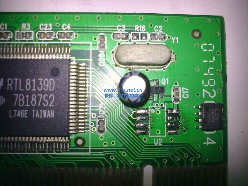

RT809F使用教程 —— 93Cx6系列EEPROM读写操作视频

网卡上的93C46S芯片

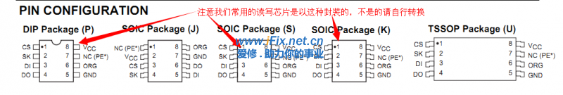

93芯片有两个不同的封装方式。
本例以常见的封装方式,若非常见的,请按常规进行跳线连接。
