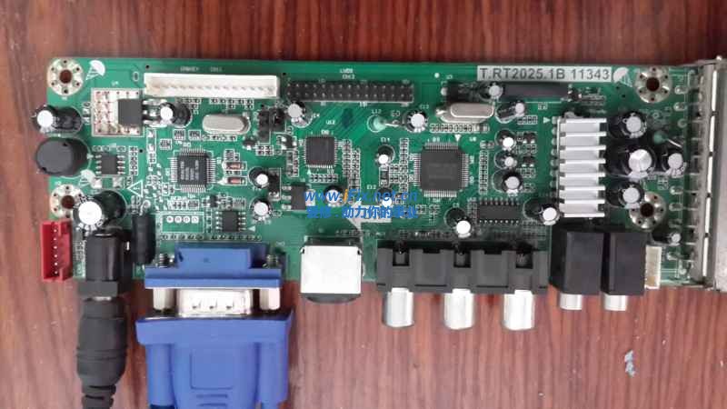

自己实验发现了几个问题,板子是乐华RT2025+2120芯片,板子图片如下:
1

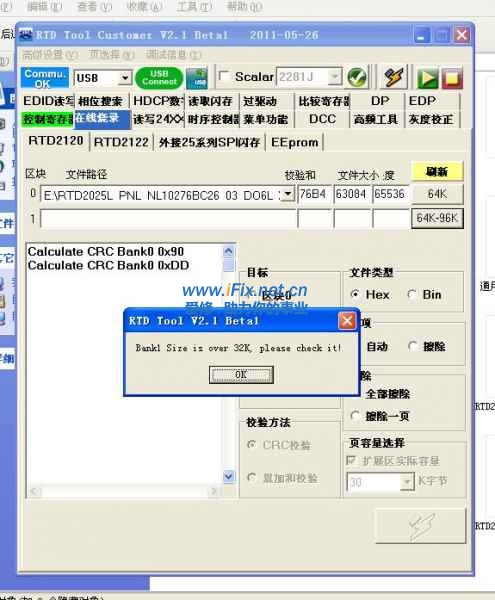

在选择第二个数据时,不可以,搞不懂,可是我把它合拼了可以写入,求指教!!!
 楼主| 发表于: 2014-4-15 14:15:37
我在试了下,可能是板子程序没有选对导致,那请问我这个板子怎么选程序(在我们的资料里面),有什么技巧吗
这个是你的区块选择错误了,正确应该选择“区块0”,你使用这个软件烧写成功后点屏容易出现马赛克,可以尝试自主软件烧写,或者使用ISP工具栏的乐华GMI特别版写,最后,你所列出的程序也不是这板子的正确程序,不要芯片一样就认为是正确,这种芯片组合的容易写砖,你那些是普通PC板程序,不是电视板程序,电视板命名没有NA(NA代表:无音频功能)2字母的
