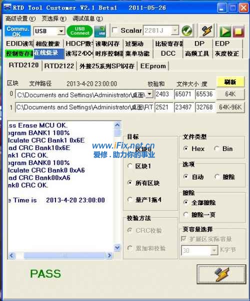

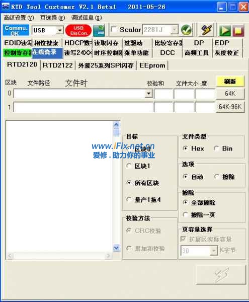

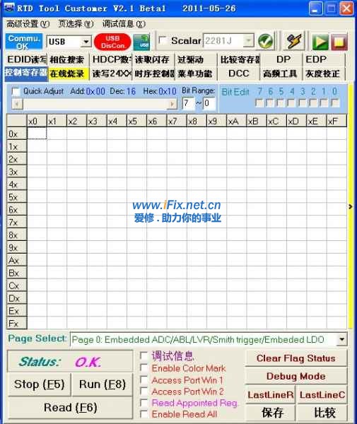

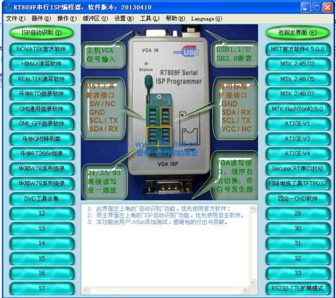

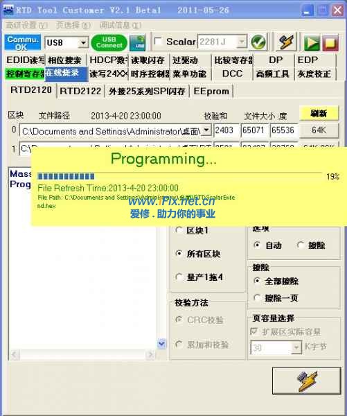

REALTEK方案的板卡很多数据是HEX格式。并且很多原厂数据也是2-3个HEX格式的文件。这样的数据烧录就要使用REALTEK官方软件来烧录了。下面就以图片方式来简单说明HEX文件的烧录过程。
