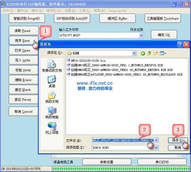

A、备份方法概要:“ISP自动识别”——>"读取" ——>"保存"

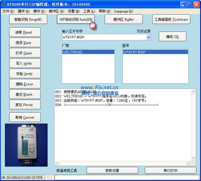

第一步:编程器的I2C扩展接口通过三根线和主板ISP接口CON9正确连接并接好供电,打开软件到主界面,点击图示按钮,提示检测到MCU型号:

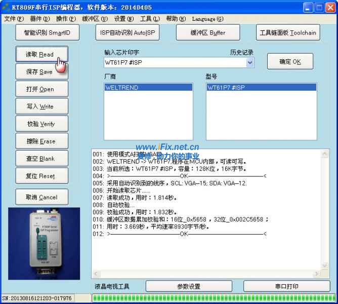

第二步:点击“读取”,809F软件会读取并自动校验一次:
图片同A、第一步

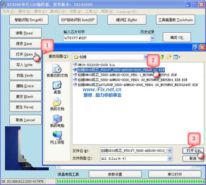

第二步:选择待烧录的程序文件:
创维8D18机芯_WT61P7_5800-A8D180-0010_VER00.03程序:
创维8D18机芯_WT61P7_5800-A8D180-0010_VER00.03.rar (6.08 KB, 下载次数: 2405)
