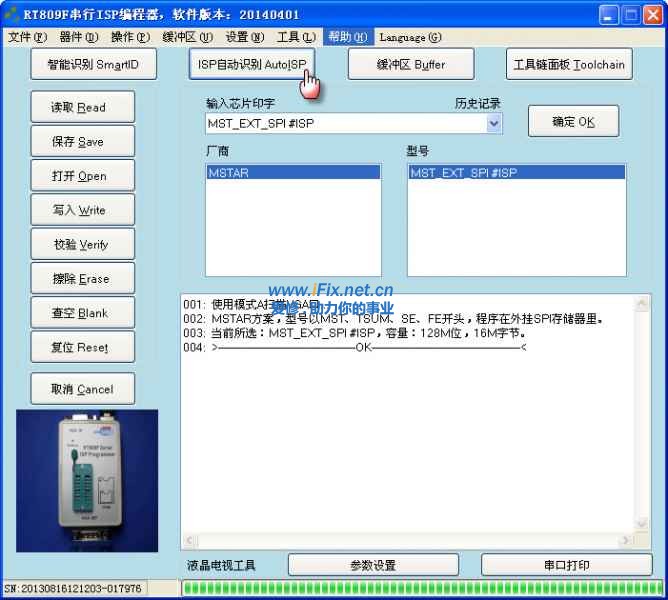

第一步:编程器的VGA ISP接口通过VGA线和板子正确连接,打开软件到主界面,然后给主板上电,上电的同时点击图示按钮,提示检测到主芯片型号:

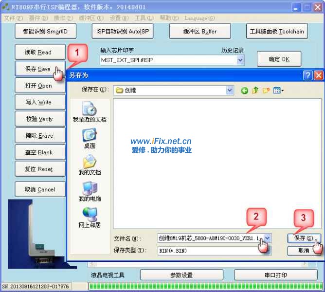

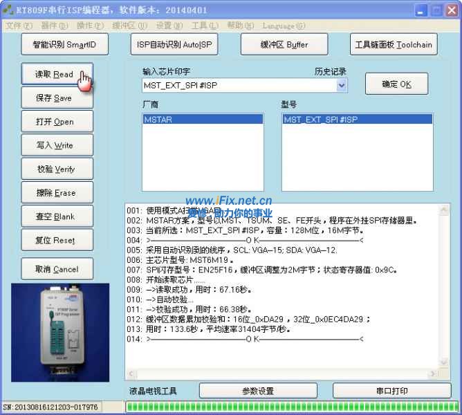

第二步:点击读取809F软件会读取并自动校验一次(如果校验出错,可以在设置菜单里调慢ISP速度重新读取):

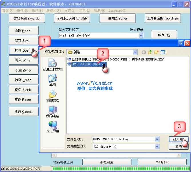

B、烧录方法概要:“ISP自动识别” ——>“打开待烧录文件——>“写入

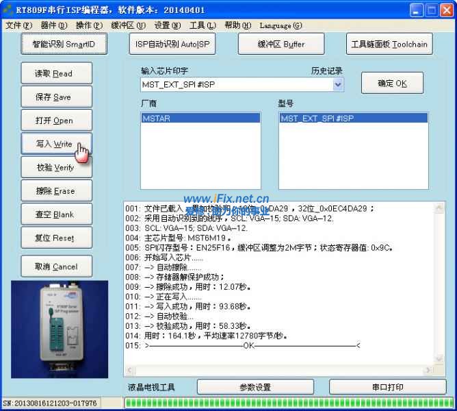

第三步:点击写入,会自动擦除、写入、校验,您只需等待烧录完成即可:
