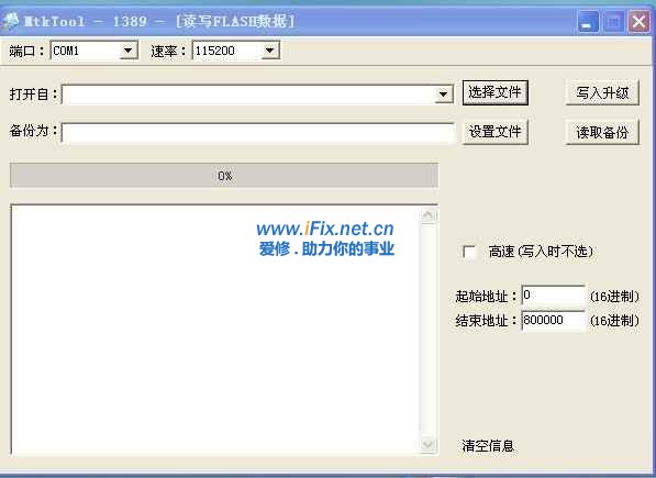

无法读取MT1389DE的数据?

809F必须点击232-TTL扩展才是使用串口 不点击就不是串口输出
不是吧,只要你的COM口选对。软件对应及接线方法对一样可以读取。DVD我就是用“DVD工具合集”里面的工具刷的。不成功的很少。

本来就是101,102脚,不过就是不一定每个IC都能读写成功的,有时闪一下就过了,也不知是何因,换一个IC能读

我用MTK TOOL效果还不错,查一下连接的信号线是否过长
MTK芯片好像比较混乱,后缀差一些可能都不同,例如我的管脚与网上已知的都不相同,这样造成的结果是,刷机程序可能会失败。用的是机器上带的那个8根线,应该不是长度问题。
