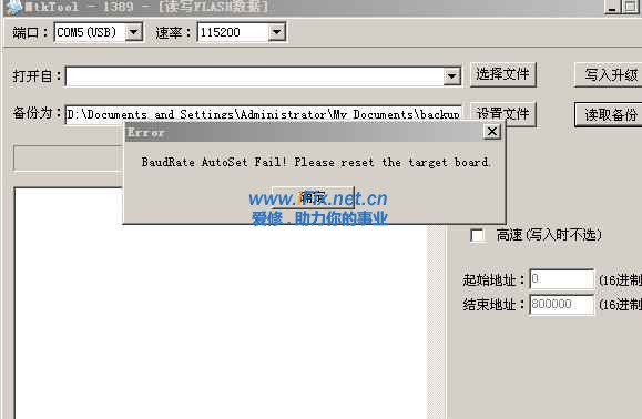

一台科诺KN-966C7,主芯片是:MT1389DE,存储器应该是:EN29LV040A,DVD解码版上有TX,RX,GND,用RF809F连接上去,试了多款MTK程序均无解。

点过了也不行啊。中午我再找个自制TTL试下。

我测试了一下主板,主板上RX对应MT1389DE的PIN97,TX对应MT1389DE的PIN98,与网上说的216脚是101和102不一样,估计是特殊的MT1389DE吧,估计是没有对应的主程序,所以导致联机失败。

主板上的RX,TX没的接错的,测量了一下,直接接在MT1389DE的97和98,就不是网上说的101和102

我用MTK TOOL效果还不错,查一下连接的信号线是否过长
